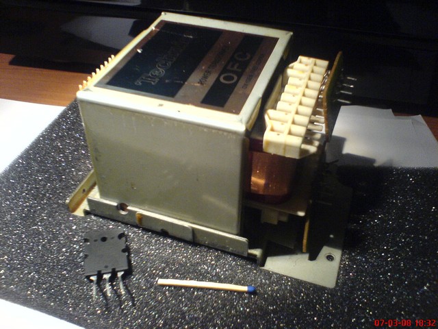

wygrzebałem takie cacko z autopsji mojego starego Su-v570pxs którego spotkało kiedyś zimne piwo :P ale mniejsza z tym.
Chcę zrobić SYMA na dwóch parach tran./kanał i aż sie prosi żeby je wykorzystać.
Na techsiu pisalo 550W poboru. sam wzmacniacz miał 2x70 8R i 2x105 4R stałej , Rdzeń trafa ma 90mm x 70mm uzwojenia 60mm x 110mm waży 3,8kg , daje +/- 53V po wyprostowaniu + dodatkowy odczep chyba 9 V .
1. Jaką moc w przybliżeniu może posiadać ?
3. Jaką moc uzyskam przy 2,4,8 Ohm przy +/-52v będa (po 2 pary 2sc5200,2sa1943 na kanał) zakładając że trafo ma te 400W. w przypadku obciazenia 2r czy nie za duze napięcie ?
4. trafo jest z czasów 220V , dzis mamy 230V. pozatym że daje wyższe napięcie chyba niema sie o co martwić. ?
5. OFC... to chyba poprawia sprawność , czy dobrze myśle ?
a tu fotki na jednej trafko , na drugim powod dla którego wreszcie wezmę sie za symka :P wystarczył brat+sprzątanie+IC+kaloryfer = 100V miedzy wzm a kaloryferem, i po kanale odkąd spoldzielnia wymienila rury na plastiki :/ mialem dobre uziemienie;/ ( do tej pory grał 2xLM4780 w parallel ) na zdjęciu pieknie widać dwa LM3886 :) poddał sie dopiero kombinerkom :)
