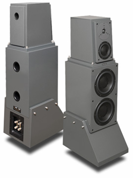

Przejrzałem sobie trochę testów ze Stereophile, i z pomiarów akcelerometrem wyszło, że JMLab'y Utopia i Mezzo Utopia z poprzedniej serii mają dokładnie to o czym pisałem wcześniej w wątku - boczny panel na wysokości mniej więcej środka obudowy basowca transmituje duzo drgań o częstotliwości odpowiadającej średniotonowemu. Z kolei separacja obudów i ich indywidualna konstrukcja odpowiednia dla przetwarzanego zakresu ujawnia swoje zalety w pomiarach B&W Matrix 801 - rezonanse obudowy są prawie niewidoczne.
>misiomor
Troszkę się zgubiłem w tym Twoim wpisie. Czy dobrze zrozumiałem że JmLab modułowy generuje szkodliwe drgania i w tej kategorii B&W matrix wypada lepiej? Przecież B&W nie jest konstrukcją modułową ,która ma być jakoby najlepszym rozwiązaniem, owszem ma osobne komory ale wszystko "leży" na sobie bez udziału absorberów.
Marko3T:
JMLab'y właśnie nie są konstrukcjami modułowymi bo mają boczne panele od góry do dołu i drgania hulają sobie po nich jak chcą, natomiast Matrix'y o ile pamiętam miały oddzielne obudowy i niewykluczone że je montowali choćby przez gumowe podkładki. Taki stary żeby pamiętać wprowadzenie tej serii na rynek i jej okładne opisy nie jestem - ale musieli coś w nich zrobić dobrze skoro w pomiarach wypadają tak zacnie. Na pewno Matrixom jest bliżej do obudowy modułowej niż Utopiom.
Już pisałem na ten temat tak:
Jak dla mnie na dzień dzisiejszy w kategorii modułowych obudów wzorem do naśladowania jest linia UTOPIA
firmy Jmlab. Z małymi ale istotnymi modyfikacjami które wprowadzam nie znam lepszej konstrukcji, i jeżeli chodzi o stronę wizualną ładniejszej obudowy, która była by modułowa
firmie Jmlab zabrakło konsekwencji w realizacji pomysłu odseparowania poszczególnych modułów i tym samym od szkodliwego wzajemnego oddziaływania na siebie, co zresztą podkreśla w swoich materiałach,że zostało to zrealizowane. Jak widać, nie do końca. Dlatego napisałem że wprowadzam pewne modyfikacje w stosunku do pierwowzoru. Jest to tak oczywiste że należało tak zrobić, że zastanawiam się dlaczego producent na to nie "wpadł". Wystarczy to zrealizować w ten sposób jak na zdjęciu i po problemie.

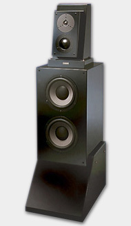

Nie wiem czy była już o tym mowa, trochę ostatnio niemiałem czasu, ale szczytowa ESA Profi prezentuje całkiem ciekawą koncepcję - mniej więcej pomiędzy obudowami modułowymi, a jednolitymi.
"(...) Masywny panel, w którym zainstalowano sekcję średnio-wysokotonową, sklejony z trzech warstw MDF, ma grubość 9 cm. Nie jest on sztywno przytwierdzony do całej konstrukcji, ale opiera się na tłumiących podkładkach, odsprzęgnięty od wibracji obudowy. Głośniki 30-cm i 24-cm pracują w niezależnych komorach, pierwszy w 75-litrowym bas refleksie, z dwoma tunelami wyprowadzonymi na dole przedniej ścianki, drugi w 35-litrowej komorze z elementem "Variovent" na tylnej ściance. Żadne ścianki obydwu komór nie pozostają względem siebie równoległe, wszystkie jednak zostały wytłumione filcem, a szereg wzmocnień usztywnia konstrukcję. (...)"
Być możę B&W wypadły tak dobrze dzięki właśnie kratownicy matrix. Taka ilość wzmocnień swoje robi.
Esa prezentowana na zdjęciu w zasadzie jest podobna do JmLab pociętą ma przednią ścianke , ale boki to jednak duża płyta więc pewnie z drganiami będzie podobnie.

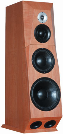

Zauważyłem ciekawe zjawisko w mojej własnej kolumnie. Konstrukcja podłogowa b-r na węglowej 18 ss z dużym magnesem i mały rewelator. Zbudowałem ją z mdf 25mm front ma 5 cm, własna komora zwrotnicy ,własna dla twetera, wzmocnienie biegnie góra-dół + ukośna łamana przegroda i dodatkowo dwa wieńce poziome wytłumienie to centymetrowy filc+gąbka falista na śćianke tylną i dolną. Wymiary 100/20/33 po co ten opis?
Otóż największe wyraźnie wyczuwalne wibracje pojawiają się na górnej śćiance przy paśmie średniotonowym np. gitara elektryczna przeciągłe długie wybrzmienia. Ciekawe jest dla mnie to ,że boczne śćianki pomimo dużych wymiarów drżą tylko w ekstremalnych sytuacjach i to w bardzo nie wielkim stopniu nigdy na takim poziomie jak górna.
>>marko3T
nie wiem ile masz tych kratownic góra-dół i jaka jest wysokość komory czynnej, w każdym razie jeśli masz ich dużo (na tyle że np odległości między kratownicami są mniejsze niż wymiar ścianki górnej a w dodatku wzmocnienia zostały tak umiejscowione że znajdują się w strzałkach max ugięcia to wcale bym się nie zdziwił. Ponadto to że drży górna ścianka a komorę tweetera masz oddzielną świadczy o tym że jednak ścianka boczna przenosi część drgań na górną ściankę. Niemożliwe jest przecież żeby woofer tak kompresował powietrze a te wytworzone ciśnienie tak wychylało przegrodę woofer-tweeer i znowu sprężało powietrze w komorze tweetera by to z kolei oddziaływało na górną ściankę. To przeczy nawet zwykłej logice. MDF też jest materiałem stratnym i aby zaszło takie zjawisko musiałby być bardzo, bardzo cienki.
Żałuję ,że nie moge wkleić zdjęć konstrukcja jest dosyć pancerna 35kg bez głośników.
To co saczek piszesz ma sens wibracje przenoszą się z boków na góre , ale teoretycznie kazdy powie że drgać najmocniej będą największe powierzchnie u mnie tak nie jest i boki są bardzo odporne.
Poziom wibracji górnej ścianki jednak troszkę mnie martwi. W następnych skrzynkach muszę ten problem rozwiązać.

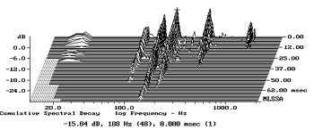

Za szybko chciałem sfomułować ładny wniosek. Utopia z poprzedniej serii ma oczywiście rozdzielone panele, i na komorze woofera widzimy kilka rezonansów - nawet ten przy 400Hz może pochodzić od woofera - woofer jest ścięty zwrotnicą, ale panel ma tutaj największą "efektywność". Śmieć przy 1k może oznaczać niedoskonałą separację modułów - przez co średniotonowce mogą też "pomagać" przy 400Hz.
Natomiast zjawisko o którym pisałem (emisja drgań pochodzących od sąsiedniego przetwornika przez panel obudowy innego) widać dobrze w pomiarach Mezzo Utopii (boczny panel nierozdzielony) - rezonanse przy 200 i 300Hz występują, ale wysoką amplitudę osiąga dopiero ten przy 400Hz (gdzie woofer jest już sporo ścięty zwrotnicą). W Utopii rezonanse były jednak niższe, a to że przegrywa ona z Matrix'em 801 wynika prawdopodobnie z niewystarczających wzmocnień / tłumienia.
Tak czy siak zjawisko transmisji drgań istnieje i warto z nim tak czy inaczej zawalczyć.
Wykresy: Utopia, Mezzo utopia

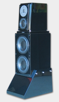

marko3T, za ok. miesiąc będę miał skończoną taką konstrukcje (Eton-12-680 , Accuton C-90 T6 i na wysokich Accuton C-24 lub Raven) i bedzie ona grała w Krakowie, więc zapraszam.
Jeszcze kilka zdjęć i link;
