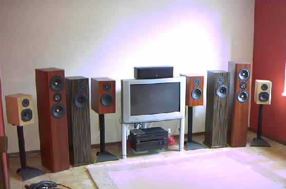

Moje szczęście polega na tym ,że mam siedem zestawów i słucham tego , który danego dnia mi odpowiada . Jak mi mało to buduje kolejny. Teraz dojrzewam do zestawu trójdroznego - dół 18 cm revelator z membrana bierną w 30 litrach dmuchającą do przodu, srednica magnezowa 12 lub 15 Excela , góra jeszcze nieznana ale chyba revelator 9700 , bo akurat mam .
A tu zdjęcie części tego co zmieściło sie jako fronty w kinie domowym .

Włąsnie pokazałem to zdjecie mojej dziewczynie bo mowi ze mam pierdolca na punkcie głosników, a ona zerkneła wstała i zaczeła liczyć "1,2,3,4 10 czyli piec par" i mówi" i co tez masz sporo a sie smiejesz"licze i rzeczywiscie i jezscze w drugim pokoju

przyznaję kolekcja robi wrażenie
