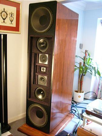

Americano, niska masa drgająca i wysoka efektywność oznacza że to nie zagra niskim basem. Czy ich będzie trzy czy jeden. W dodatku za cenę takich dwóch PHLi można kupić Beymę średnicy 40cm która ma te same cechy głośnika estradowego i na pewno będzie z niej bas.
A tak poza tym skoro to miało być aktiv to można było pomyśleć o korekcie basu już od 40hz (kiedyś taki dopalacz widziałem w Radioelektroniku, nazywało to się aktywnym korektorem basowym). Jeszcze nie spotkałem amatorskich konstrukcji ludzi który wiedzieliby jak stroić głośniki o bardzo niskiej dobroci dla wyciśnięcia basu... Chociaż jest taka możliwość - obudowa tubowa.
Ogólnie widać tu kawał dobrej, nikomu niepotrzebnej, roboty. Trochę bez sensu stracić tak 5000 złotych, zwłaszcza że gra głośnik a nie jego cena ;)
Naprawdę bezkompromisowe podejście;
Dla zwolenników duzych bezkompromisowych kolumn , ale jednak mobilnych.
Blisko 200cm łatwiej przesunąć w porównaniu z całą ścianą.
No właśnie nie do końca super , ja lubię przestrzenie , a te atrapy zobrazowały mi ile przestrzeni zabiorą i co mnie czeka jak się wcześniej nie zastanowię.
To się zastanowiłem... i je zrobię , tylko sobie nie wyobrażam jak ja je będę przekręcał przy klejeniu i fornirowaniu?
To może zróbcie je składane z części? Jest taki Dynaudio - moduł basowy na dole nad nim średnio-wysokotonowy i na górze kolejny moduł basowy. One są akurat połączone. Ale dawno, dawno temu... gdzieś w odległej galaktyce... (ops! przepraszam, kartki mi się skleiły! ;) Był taki kit Dynaudio o nazwie chyba Mirage. Na dole w module był niskotonowy 22cm i średniotonowy 11cm, na tym moduł z kopułką i na tym wszystkim ponownie moduł niskośredniotonowy. Był między nimi przelot ale jakiś taki niewielki. Zresztą robiąc na innych głośnikach do nich dobierzecie objętości.
No i całe 2 metry kolumny będą zrobione z części o wysokości max. 90cm.
Kolumny na metry :)))
Jest to też jakieś rozwiązanie, z obudową modułową łatwiej się pracuje i łatwiej w transporcie.
