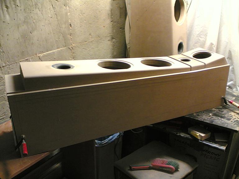

Bardzo podoba mi się projekt ze zdjęcia poniżej, byłem na stronce konstruktora i myślę o zrobieniu podobnego projektu tylko ze w obuodwie nawiazujcej bardziej do Thiela. Czy wiecie moze gdzie moznac kupic CQuenze 15H520613 SDK?
Wstepny paintprojekt bez wymiarow zalaczam.

no akurat w święta trochę czasu :) Bardzo ciekawy wątek założyłeś.
Zastanawiam się czy w końcu zrobisz modułową czy jednolitą kolumnę. Ja się decyduję na jednolitą. Teraz kończe projekt pseudo modułowej i jest z tym bardzo dużo roboty. Jezeli byś się decydował na modołową jednak to uważam, że dobrym pomysłem jest zrobienie kolumny w całości a potem przekrojenia jej na moduły. W paincie narysowałem jakbym to zrobił tym razem. Żółte elementy do dystanse między modułami, wyciągnąłbym je przed założeniem drugiego boku jak już dolne i górne ścianki byłyby poklejone do pierwszego boku, frontu i tyłu. Nie zrobiłem tak przy budowie obecnego projektu i było trochę roboty z dopasowywaniem modułów. Tym sposobem masz pewność, że moduły będą miały identyczną szerokość, wysokość i głębokość.
Jesteś blisko , bardzo blisko. Będzie modułowa na dwóch Etonach 12-680 , a środek i góra Accutony.
