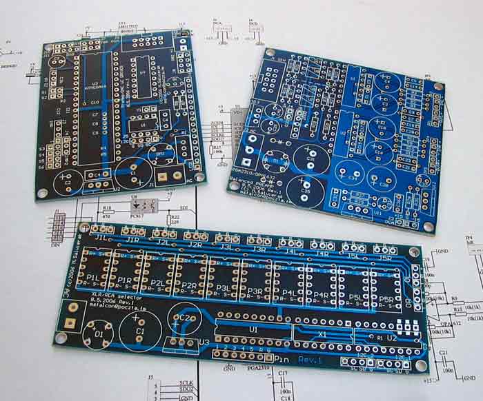

Wreszcie mam dobre wiadomości:) Oto druki - jakość zdjęć nienajlepsza, jednak musiałem użyć dużego stopnia kompresji, by zmieścić się w tych marnych 50kB:) Wobec tego, biorę się za szybki montaż a z Wami wkrótce skontaktuję się przez maila w celu wymiany prywatnych danych. Jak dobrze pójdzie, to do końca tygodnia może uda mi się już rozesłać płytki.

Selektor i sterownik są złożone i sprawdzone. PGA praktycznie też, brakło mi tylko diód, a nie chciałem wlutowywać mostka, by się później męczyć z wylutowywaniem. Jutro będę miał diody, to uruchomię całość. Zdjęcia jakieś mogę zrobić, ale już nie dziś:) Ogólnie przyjemnie się to wszystko montuje, choć trochę zabawy z tym jest.

Układ zmontowany i uruchomiony. Na płytce sterownika jest jeden błąd - złe oznaczenie tranzystora - powinien być wlutowany odwrotnie do oznaczenia na druku. Każdemu do wysyłki dołączę jeszcze drukowaną informację, żeby nie zapomnieć o tym przy montażu wraz ze spisem części i krótką instrukcją obsługi (jak wejść do menu serwisowego, co oznaczają niektóre ustawienia - np. jak działa każdy z 3 trybów soft-startu itp.) Wysyłka opóźni się trochę - wszystko wyślę w środę.
