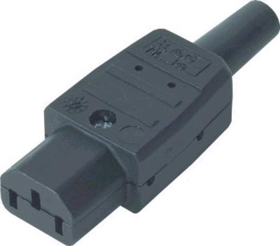

Wtyk IEC też tam jest, wygląda na solidny, ale ten solidniejszy chyba nie nadaje się bo ma jakieś... "odwrotnie płaskie wejścia na bolce"
[obrazekLUKASZ-45018_1.jpg]
Te odwrotne (poziome) bolce były o ile dobrze pamiętam w którymś z droższych urządzeń Musical Fidelity (chyba z serii Nu-Vista), recenzowanym kiedyś w "Hi-Fi i muzyka". O ile mnie pamięć nie myli, autor tekstu żałował, że w związku z tym niemożliwe będą eksperymenty z wymianą sieciówek...
