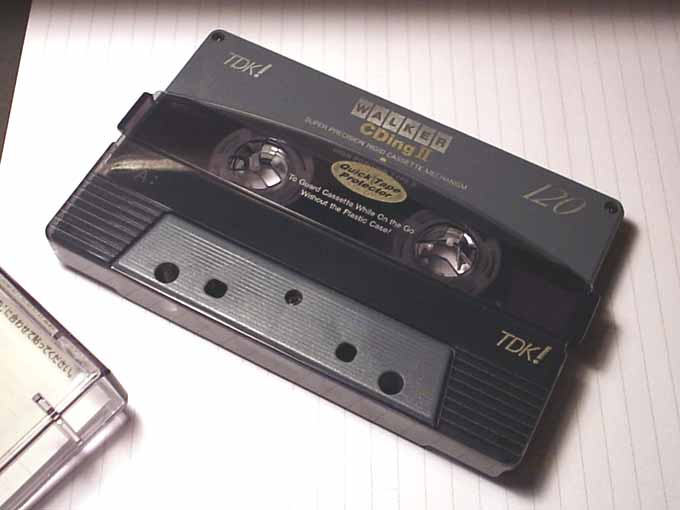

Witajcie,
Popatrzcie na tę ciekawostkę. Quick Tape Protector - osłona na taśmę, dołożona do kasety TDK Walker (wersja japońska). W zamyśle osłona ma być stosowana zamiast pudełka, niby że tak jest wygodniej.
Wygląda to jednak na marketingowy bajer - osłona jest dość kłopotliwa w użyciu i łatwo ją uszkodzić.
