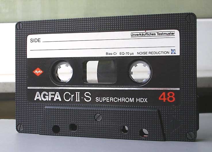

He, właśnie zamierzałem pokazać Wam ciekawą kasetę Agfy z próbnej serii "nie do sprzedaży" i przypadkiem się okazało, że ona jest na tej samej stronie niemieckiego forum. Nie byłoby w tym nic dziwnego, gdyby nie to, że to NA PEWNO ten sam egzemplarz :-))
Na moim już nie ma numeru strony bo był wpisany ołówkiem i udało mi się go usunąć. Ja akurat sfotografowałem drugą stronę, ale zapewniam, że znak "x" w okienku "noise reduction" jest absolutnie identyczny. Doprawdy, niezbadane są ścieżki, którymi podróżują kasety :-))
Ten model miał szczęście do niezwykłości - oto wersja z nadrukiem reklamowym na folii. Nadrukiem - to nie jest naklejka!

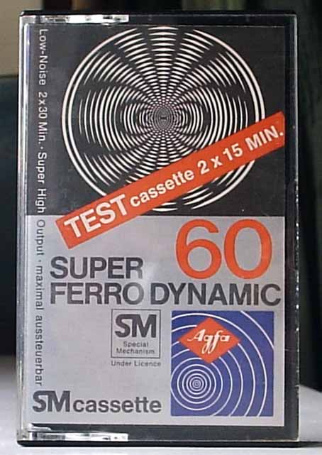

Co do testowych kaset Agfy, pokazywałem już kiedyś tę ciekawostkę: kasetę Super Ferro Dynamic.
Niby C-60, ale tylko 2 x 15 minut. To jedna z moich ulubionych niezwykłości w kolekcji.

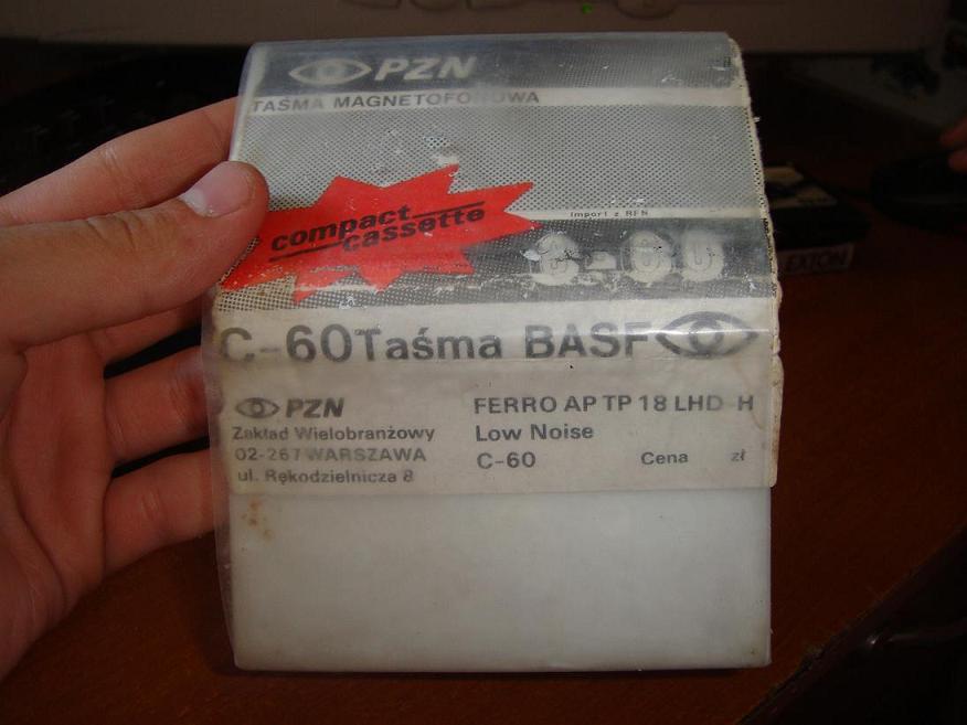

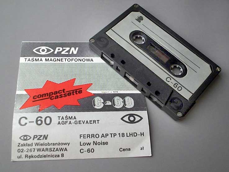

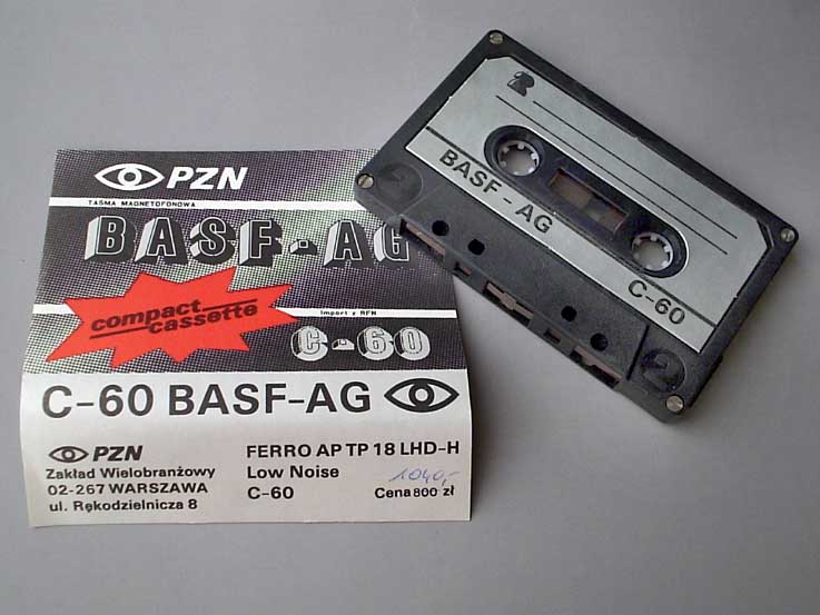

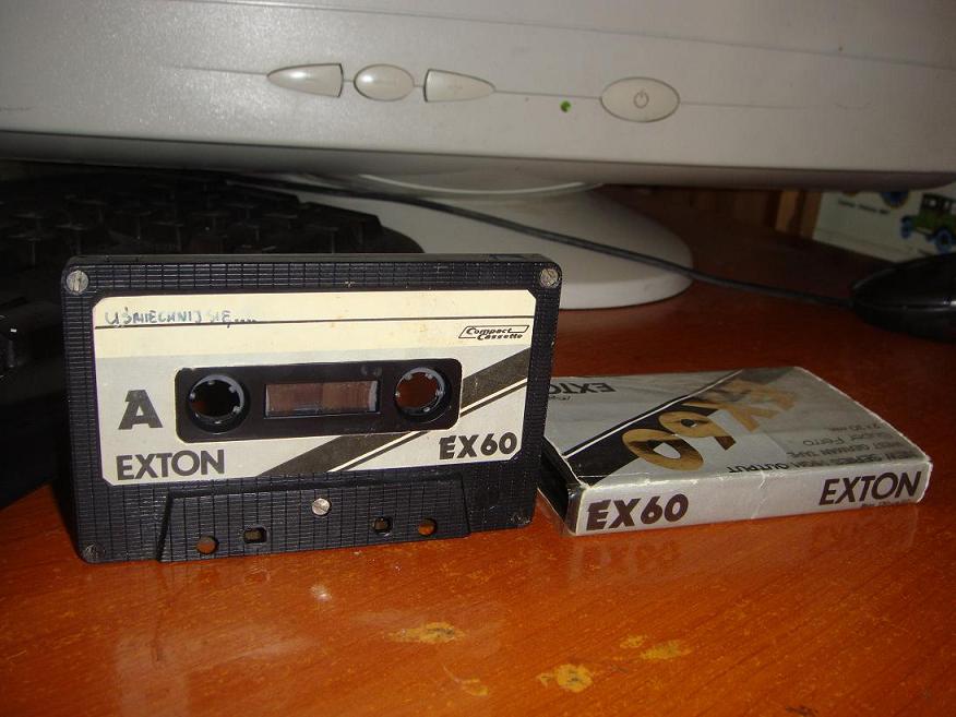

Obiecane zdjęcia Exton i PZN (niestety znalazłem tylko pudełko, kasetę ktoś gdzieś posiał) i jeszcze jakieś dziwadło z designem BASF'a, tylko przezroczysta...
Tak, to kaseta nagreana fa brycznie ale ma design BASFa o którym już mówiłem i tylko dla teog wkleiłem ją tu... A ta PZN nie grała najgorszej ztego co pamiętam w końcu miała taśmę BASF...
Do kaset PZN ładowano różne taśmy, sprowadzane - zgodnie z maleńkim napisem na wkładce "import z RFN" - z Niemiec Zachodnich. Ja mam dwie z taśmą Agfy i Basfa, chociaż - co ciekawe - w obu przypadkach taśmy mają ten sam symbol (Ferro AP TP 18 LHD-H).
Były dość tandetnie wykonane, ale w kwestii brzydoty na głowę biła je ta zielona.

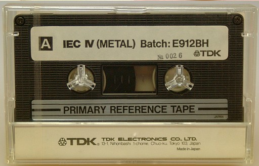

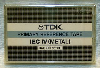

Taka ciekawostka z ebaya i ta cena :
TDK Primary Reference Tape Ltd. Edition RARE SEALED !!!
Startpreis: EUR 222,00
Ludzie nie znają umiaru :-)
Ciekawe, przeglądając zasoby w komputerze znalazłem zdjęcie tej kasety - znów tego samego egzemplarza, sądząc po stemplu z numerem seryjnym. Zapisałem je w grudniu 2007 roku - z tego wynika, że to nie jest kaseta cudem odnaleziona, ale jest przedmiotem obrotu i ktoś chce na niej po prostu zarobić.
A ja mam tę oto, bardzo podobną. Może powinienem wystawić za €150,-? Byłaby okazja.
