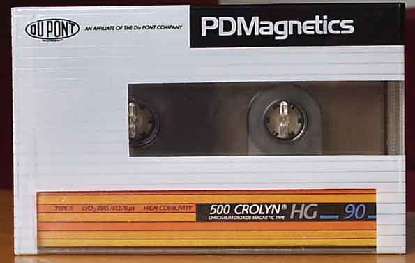

I w ogóle pomyślałem, że może powieszę jakieś foty ładnych kaset...
Oto raczej wyjątkowy PDM z 1983 roku.
