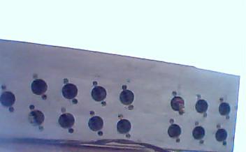

Troche zbocze z kursu. Mam tu zdjecia; tylko nie wiem jakiego wzmacniacza. Wiem, ze on byl w komplecie z paroma sprzetami Tonsila. Nazwa jest zamazana, dlatego prosze o odszyfrowanie jego nazwy i wypowiedz na temat tego jak gra czy jest warty remontu itp. ( zdjecia sa robione kamera internetowa wiec nie wincie mnie za ich jakosc ) ;-)

jeckylandhide. Jesli mam okazje naprawic jakis stary sprzet to sie tego podejmuje. Po prostu mam do takich sprzetow sentyment. Nie wiem czy mnie rozumiesz. Moze kiedys.... Jesli chodzi o nazwe, to wreszcie mi ktos pomoze odszyfrowac jego nazwe???....

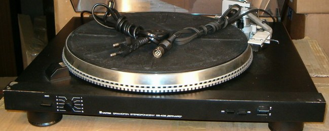

No dobra zarty sie skonczyly. Widze ze nikt nie potrafi rozszyfrowac jego nazwy. To jest bodajze jakas produkcja Unitry , ale nie jestem pewien. Porusze inny watek. Niedawno wyciagnalem gdzies z głębi stary adapter GS 438 "Bernard". Problem jest w tym ze nie wiem jak go wystartowac. Mam opis startu, ale sobie nie daje rady. Pomozcie ludzie doberj woli....
>>>watek:
Opis startu jest taki: "talerz startuje w wyniku ruchu ramienia czyli reaguje fotodioda (tak to się chyba nazywa) przyslonieta przez fragment plastiku zespolony z ramieniem."- opis niejakiego fidiash`a....

Dobra , dobra przed tem byla wpadka. Wyglada na to ze z gramofonem wszystko jest w porzadku, tylko jest jedna sprawa. Grałby ale nie ma charakterystycznego "cyknięcia" podczas gdy trzeba przesunąć ramię w lewo i położyć na płycie. Czego to moze byc przyczyna ???? No kto taki mądry??? :-)
