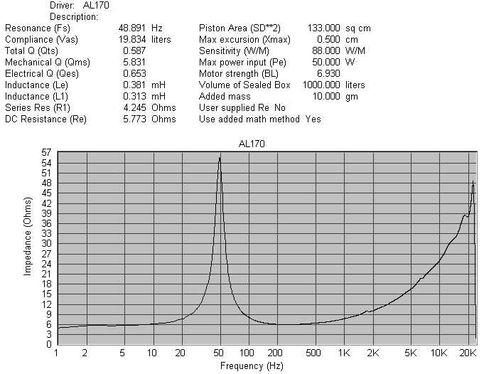

powidzcie jeszcze jak AL 170 radzi sobie w dolnej średnicy , czy nie jest ona zbyt wycofana
wykres na to nie wskazuje , ale wykres wykresem.... wiadomo
trzeba chyba ciąć max 2,5k ?
