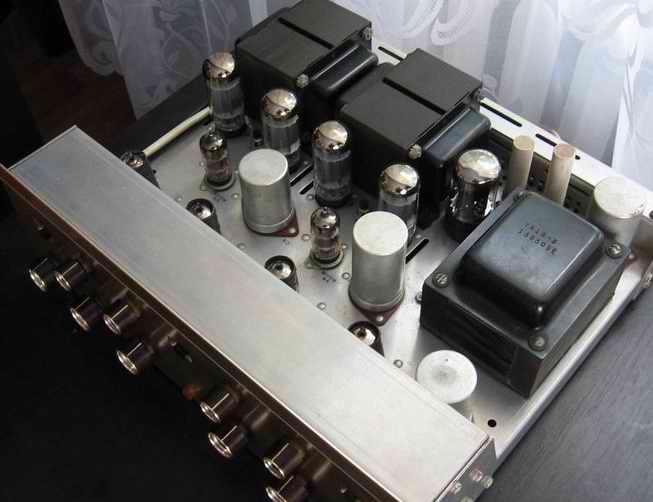

Sprzęt ma już swoje lata(40) - no i ze względu na cenę zaryzykowałem sprowadzenie owego przedmiotu
porządania z zza granicy(USA) nie wiedząc jak gra wcześniej jedynie obserwującd popyt na te urządzenia w
stanach i czytając opinie - m.in. ta -
Zaloguj się, aby zobaczyć treść (możliwe logowanie za pomocą ) , sam wygląd - solidne
trafa, przejrzystość rozmieszczenia części - w jakims stopniu mówią o pośpiechu czy ewentualnym dbaniu o
szczegóły. Patrząc cena - jakość jest to bardzo dobry zakup, jednakże ze względu na czas myślę już o

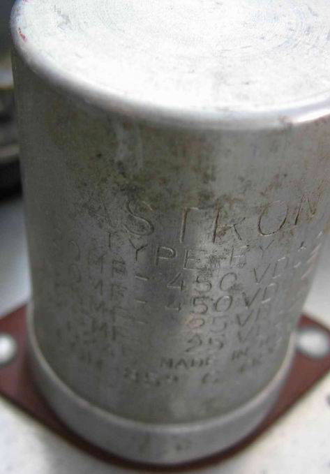

wymianie kondensatorów a że nie znam się na elektronice, chciałem oddać go do jakiegoś majstra -
jednakże u mnie w mieście przeważnie naprawiają telewizory i nie chcą za bardzo słyszec o wzmacniaczu -
lampie tym bardziej, no i samemu( z waszą pomocą ) wymianie je - tych największych elektrolitycznych -
jest 4 i parametry mają takie :
1.
75MFD - 75w.v
75MFD - 75w.v
75MFD - 75w.v
75MFD - 75w.v
2. ( ten jest podwójny )
30MF - 500 vdc
30MF - 500 vdc
3.
20MF - 450 vdc
20MF - 450 vdc
25MF - 25 vdc
25MF - 25 vdc
30MF - 500 vdc znalazłem bez problemu www.voice.com.pl z resztą jest ciężej no i sprawa się
przedstawia tak ( bo jak mówiłem jetem laikiem w elektronice) i chcąc je wymienić :
1.Łącze minusy (masy) i w ten sposób otrzymuje jako jeden i.t.d z następnymi
2.Resztę będzie bardzo trudno mi dobrać (pytałem juz tu i tam),a więc szukając podobnych zamienników
mikrofarady mógłbym dobrać w przybliżonych wartościach a volty nie zmiennie np. 22uf - 450v ??
Jeśli ktoś posiada takowe kondensatory mógłbym odkupić ??
Dołączam adres strony ze schematem, a także inne rzeczy z tematu "scottj" no i zarys ogólny wzmaka:
Za każdą pomoc z góry dzieki jeśli ktoś wie co jeszcze warto byłoby wymienić (oprócz elektrolitów) -
mile słyszane - Łukasz
Wrzucam parę zdjęć owego wzmaka i kondensatorów.
Pojemność dobierz mniej więcej wokół danej na schemacie wartości. Te 75uF/75V mogą być nawet dużo większe(100u-220u)nie wpłynie to w żaden sposób na dźwięk. Mogą być na 80V(bo u nas nie spotkasz 75V). Masy połącz tak jak były orgynalnie połączone- bo prawdopodobnie to najlepsze rozwiązanie. Te 25u/25V powinny być jak najwyższej jakości(nawet należało by trochę zwiększyć pojemność tak do 47u ) więc taki Panasonic FC to minimum (napięcie znamionowe może być wyższe niż 25V).

Uruchamiałem z tym że nie mam odpowiedniego zasilacza - bo tylko 150 watt-owy , a wzmak potrzebuje od 180-200 watt przy 117voltach - wiec byc moze zachowalem sie niezbyt rozsadnie - ale wszystko chodzi.Myślę że nie ma pełnej mocy i przy połowie głośności bas popierduje sobie- zależy jeszcze w jakich utworach.Ogólnie wzmak bardzo neutralny.
Ale Lisior mówisz że jak gra to nie wymieniać kondensatorów - dopiero jak zaczną szwankować ?? Słyszałem że elektrolit trzyma 20 lat i wysycha - ale to nie prawda bo ten wzmak ma ich 40 ?!? Myślę że po wymianie dzwięk się polepszy(trafo kupię w najbliższych dniach myślę że 400VA wystarczy z nadmiarem) ?!?
Moim zdaniem wymień elektrolit nawet jak jest superwykonany trzyma parametry max30lat-na pewno wymień te przy katodach na 25V- nie ma się co oszukiwać dzisiaj są dostępne lepsze elektrolity.
