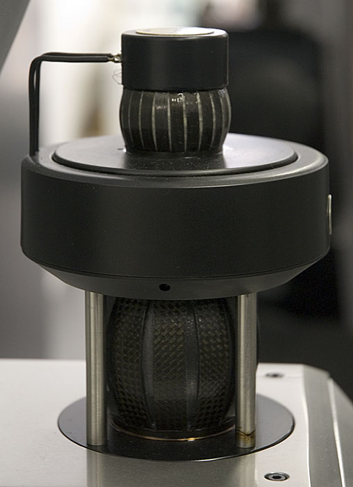

Witam. Glosnik z centrala od eltaxa. Czy jest rozbieralny i czy mozna/warto go naprawiac?

I to ma byc rada w dziale DIY:o - mniejsza. Rozlozylem, upalony byl drucik laczacy uzwojenie ze stykiem. Niestety musialem odwinac jeden zwoj i jak myslicie - straci cos na jakosci? Miernik pokazuje nadal 8ohm-ow. Poza tym, nie wiem jak teraz z biegunowoscia? To ma znaczenie w wysokotonowych?

Często uszkodzenie polega na przepaleniu drucika doprowadzajacego sygnał z termini/ zaczepów głośnika do cewki . Dzieje się tak dlatego ,że ten odcinek drutu jest najbardziej narazony na działanie wysokich temepratur ( bardziej niz drut w cewce ) poniewaz nie jest chłodzony ferrofluidem i nie ma rozpowadzania nadmiaru ciepła przez karkas i zwoje cewki . Niestety zwykle nie jest to przerwa widoczna więc sprawdzenie tego wymaga zegarmistrzowskiej precyzji aby nie uszkodzić tego drucika i cewki . Sztuczka polega na usunięciu lakieru izolującego z tego drucika w bezpośrednim sąsiedztwie cewki a nastepnie sprawdzenmie miernikem czy jest przepływ miedzy odczepem głośnika a tym oczyszczonym z lakieru punktem . Jesli obwód przerwany , czyli drucik przepalony to można próbowac go zastąpić innym . Lutowanie takiego drucika to horror ale jak masz wyrzucic to nie zaszkodzi powalczyć . Oczywiście takie pomiary trzeba zrobic dla odczepu + oraz - każdego z głośnhików bo nie wiadomo , który padł i jaka była polaryzacja zastosowana przez producenta . Jeśli natomiast jest sygnała to znaczy ,że przepaleniu uległ drut w cewce . Wymiana jest niewykonalna w warunkach domowych . Możan kupić cewke od innego głośnika i wstawić ale to zmienia parametry głosnika i trzeba przeprojektować całą zwrotnicę . Mozna też wstawić nowy głośnik pasujący wymiarami obudowy ale to tez oznacza konieczność przeprojektowania zwrotnicy .

Rożnie bywa - (przy zabawkach estradowych) czasami sie urywa doprowadzenie przed cewką a czasami "upala" pierwszy zwój".
Ponieważ pracujesz w stresie (koncert) to robi sie wszystko - żeby zagrało (na szczęście to już dawne czasy).
