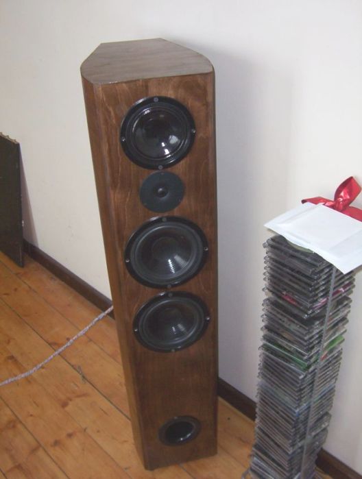

Jedne z moich pierwszysz skrzynek:
nie mialem jeszcze frezarki dlatego kosze wystaja a z dlutem nie chcialo mi sie obrabiac 8-miu przetwornikow:)

zrobilem je mając chyba 2 sciski stolarskie, dokladnie nie pamietam

tasiemiec ale dobra, kolor jak widac duzo sciemniał, przed bejcowaniem było tak jak na foto, wyzej widac ze sloje jednak zostały:)
ps. zapomnialem mialem jeszcze piłę ręczną:)

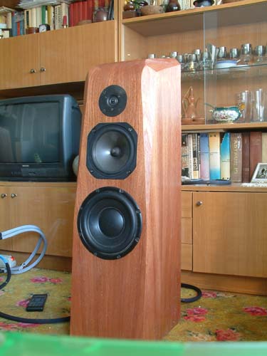

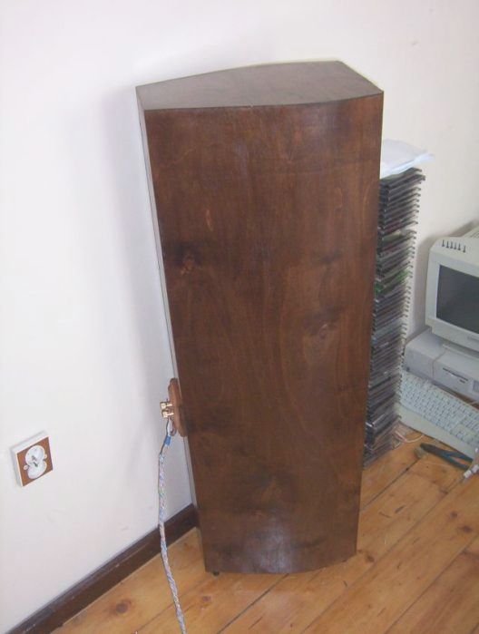

Wrzucam dwie fotki tej samej kolumny - ta jaśniejsza oklejona jest surowym fornirem, w trakcie wstępnych odsłuchów z prowizorycznie zmontowaną zwrotnicą, druga jest zrobiona tuż po położeniu całkowicie bezbarwnej politury. To samo pomieszczenie, podobne światło. Gdybym użył politury amber to ta druga kolumna byłaby znacznie ciemniejsza, a gdybym uzył kilka razy topionego wosku to ten rózowiutki fornir wpadłby w ciemny brąz. Niestety nie mam zdjęc woskowanego sapeli, mozna jednak poszukać ich na forum, pamietam ze kiedyś takie zdjeci wklejałem. Mogę zresztą jeśli nie wierzysz przygotować próbkę i ją obfocić, mogę nawet zrobić to na kawałku orzecha.
Z drugiej strony nie udało mi się nigdy zrobić bejcy tak, zeby uzyskać wybarwienie mocno różniące się od wyjściowego i żeby nie "zabiło" wyglądu drewna. Co więcej - nigdy nie spotkałem się z osobą, która byłaby w stanie rzucić na fornir dużo bejcy i jednocześnie zachować wygląd drewna. Dlatego też z taką pewnoscią siebie wypowiadam się na temat bejcowania duzą ilością barwnika, choć oczywiscie moja opinii nie należy traktować jako wyroczni - ta opinia to mój prywatny pogląd na sprawę. Nie jestem alfą i omegą ale troszkę rzeczy zrobiłem, mówię tylko o wynikach moich obserwacji. Na wszelki wypadek radziłbym się zapytać tego stolarza który to robił jakich ilości bejcy użył. No, chyba że widziałeś tan mebel PO bejcowaniu ale PRZED ostatecznym wykończeniem albo woskiem albo politurą.

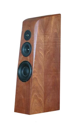

yes, yes, yes, znalazłem -wrzucam fotki kolumn oklejonych TYM SAMYM fornirem co poprzednie ale wykończonych woskiem na gorąco. Co prawda wycięte jest tło, ale to było to samo pomieszczenie i ten sam aparat. I żadnej bejcy.
