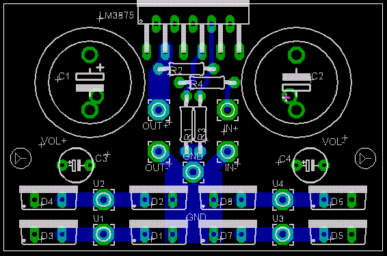

Płytka GC:

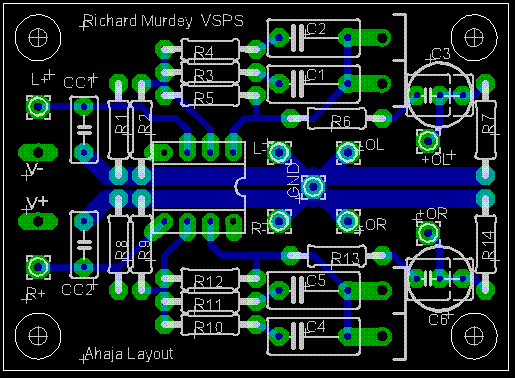

Płytka VSPS:

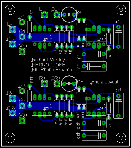

Płytka Phonoclone:

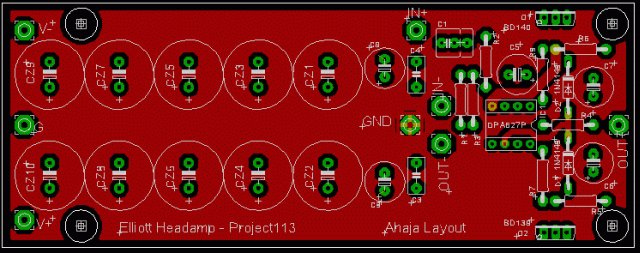

Płytka Headamp'a:

Phonoclone (7cm x 7,5cm) x 11,00zł (za dm2)
GC (7 x 5) x 11,00zł
VSPS (6 x 4,5) x 11,00zł
Headamp (13 x 5) x 11,00zł

Bez metalizacji?
To chyba przylutowanie kondensatorów w tym GC jest niemożliwe, sa one podłączone tylko do górnej warstwy, na której stoi kondensator i zasłania dostęp... Rezystory da rade, ale układy scalone też będzie ciężko... płytka dwustronna bez metalizacji moim zdaniem nie ma sensu...
>Bez metalizacji?
>To chyba przylutowanie kondensatorów w tym GC jest niemożliwe, sa one podłączone tylko do górnej warstwy, >na której stoi kondensator i zasłania dostęp... Rezystory da rade, ale układy scalone też będzie ciężko... płytka >dwustronna bez metalizacji moim zdaniem nie ma sensu...
To już samo za siebie mówi, że należy kondensatory przylutować od spodu, jeśli komuś to pasuje to żaden problem z lutowaniem. Ewentualnie można zamienić warstwy stronami.
Układy scalone też nie widzę problemu - bez podstawek żaden problem, z zwykłymi podstawkami niemożliwe żeby to dobrze wyglądało, z precyzyjnymi podstawkami też żaden problem.
Wystarczy trochę umiejętności i pomysłu a będzie sens, nie są to skomplikowane płytki żeby metalizacja to był mus:)

W zwiazku z dyskusja w temacie GAINCLONE na temat mostka w ktorej Peter Daniel stwierdza ze najlepiej zastosowac pojedynczy mostek (8 diod) na dwa kanaly stereo mam pytanie.
Czy dalo by sie przeprojektowac plytke aby mostek stanowil osobna czesc i obslugiwal dwa kanaly?
Taniej tez wyjdzie bo 8 diod mniej jak i samego laminatu.
Co o tym sadza zainteresowani pcb do GC?
