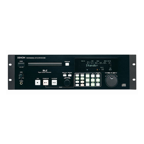

Co do jakosci... Roznie z tym bywa. MariuszJ genaralnie mial racje. Kompresja daje najbardziej w kosc przy emisji iona jest odpowiedzialna w najwiekszym stopniu za jakosc nagrania z tunera. Sam gralem z Denonow DNC 680 (po paru latach prawie padly i sa teraz w serwisie u divaldiego bo okazuje sie ze moj byly dyrektor takze korzysta z jego uslug) ale to programy autorskie bo emisja w ciagu tygodnia szla z kompa (niestety). Pamietam jak pytalem dyrektora w jakim formacie zgrywal baze - okazalo sie ze rzeczywiscie bylo to mp2. Dlaczego? Bo zajmujac malo miejsca oferuje stosunkowo dobra jakosc dzwieku. W audycjach korzystalem duzo z winyli. Nie ma niestety juz gramofonow analogowych w komercyjnych rozglosniach radiowych. Dlatego zgrywalem je z AT 12 XE na Marantza DR 6000. Potem korzystalem z joga zeby wyciac przerwy tuz przed emisja. Jakosc byla zupelnie dobra. Wiele audycji mam do dzis nagranych i co do jakosci dzwieku nie mam zadnych zastrzezen. Kiedy samemu sie prowadzi i realizuje zawsze moga sie zdarzyc jakies wpadki i zycie radiowca byloby smutne gdyby ich nie bylo:):):) Podejrzewam ze wiecie jak wyglada ow Denon ale na wszelki wypadek wklejam fotke. Pozdrawiam.
