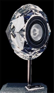

Cel Holoprofilu dokladnie okresla tytul patentu:
"Electroacoustic converter e.g. loudspeaker, has deflection element which prevents pressure change in preselected space segment"
Boczne MSW sa filtrowane LP pierwszorzedowo i ich moc jest regulowalna w zaleznosci od polozenia wzgledem scian bocznych. Oczywscie nie ma sensu stosowania drogich MSW do tego celu.
Glosniki Moultona nie sa omni! Maja szeroka dyspersje i rowne pasmo poza osia glowna. Zwracam honor ze tlumienie przedniej sciany ma za zadanie wyeleminowac skladnik >50ms.
Dla mnie jest jasne ze kat promieniowania przetwornika zalezy od odleglosci z jakiej sluchamy audycji - im blizej tym wiekszy kat dyspersji. Zatem dobrze jest miec kilka wymiennych luster akustycznych. Mysle ze po testach dojde do wniosku ze 60-90 stopni tak jak chce Geddes ale plasko poza osia to jest optimum. Z lustrami bedzie moze mniej problemow niz z falowodami, a juz na pewno latwiej je bedzie wykonac.
Obawiam sie rowniez ze zwiekszajac sztucznie ambience naszego pokoju tracimy informacje o glebi pokoju rejestracji nagrania.
Tuby tez maja duze znieksztalcenia nieliniowe ale ich tragiczny dzwiek jest spowodowany dyfrakcja i modami wyzszego rzedu. Geddes dlugo dochodzil do tej konkluzji "na ucho" i duzo poswiecil miejsca w ksiazce.
Do Gelsenkirchen ostatecznie nie jade poniewaz lokalne srodowisko w tym roku tez nie jedzie gdyz nie jedzie rowniez konstruktor przetwornika AER - powierzchnia wystawowa jest zbyt mala. Mimo to jestem na sobote umowiony na wizyte z MSW+Dynaudio kolo Giessen. To kawalek wiec nie wiem jeszcze czy bilet jest refundowany. Jezeli nie to pewnie zostanie styczen z Daniela.
Na zakaske rysunki Holoofile.
Dygresja tej dyskusji bedzie tez komentowana innym forum:
Pobawilem sie troche patentem od Beolaba i oto co wymyslilem do Mangera. Podoba sie? Zaniast Gelsenkirchen zaliczylem Kolonie i karnawal. W zyciu nie widzialem takich tlumow. Dobrze ze nie bylo neonazistow. Dr. Bruggemann zrobil krotka prezentacje linearyzacji glosnikow w pokoju Mangera. Daniela do tej pory byla spceptyczna. Ponoc zmienila zdanie. Ma mi odpisac szczegoly jak wroci.

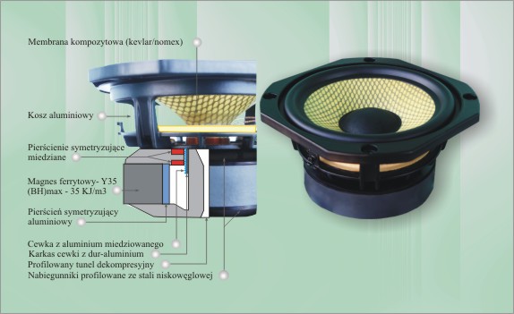

bardzo obiecujący głośnik z membraną kevlarową
taki to musi mieć piękny wodospad :-)
magnes neodym
Bl/Mms - znakomite 1.7, ciut lepiej niż JXR6
mało jest głośników z lepszym (przy porównywalnym fs i Qts) - 16-omowa wersja Bandorów 50 i Fostexy FF85k mają 2.4 a Visaton FRS 8M ma 2.2, ale to absolutni rekordziści

Co do kewlaru i kompozytow. (Na marginesie wlasciwie prawie kazda membrane mozna nazwac kompozytem bo jest ona odpowiednio uszlechetniana.)
Przy obecnie duzym nacisku w nauce na materialy kompozytowe mysle ze kwestia czasu jest pojawienie sie wylacznie tych materialow w produkcji membran.
Same mebrany kewlarowe a na nich mam kolumny IMHO prezentuja bardzo dobre brzmienie. I nie jest to tzw brzmienie analityczne ktore IMHO sztuczne jest preferowane przez spora czesc audiofili.
Nalezy zauwazyc ze B&W w swoim topowym modelu stosuje kewlar na srednicy i wlasnie kewlarowa srednica jest IMHO najwieksza zaleta. Podobno jedyny problem to rezonanse wlasne takich membran stad ograniczony zakres pasma jakie taki glosnik bedzie dobrze przenosil.
