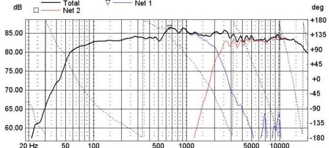

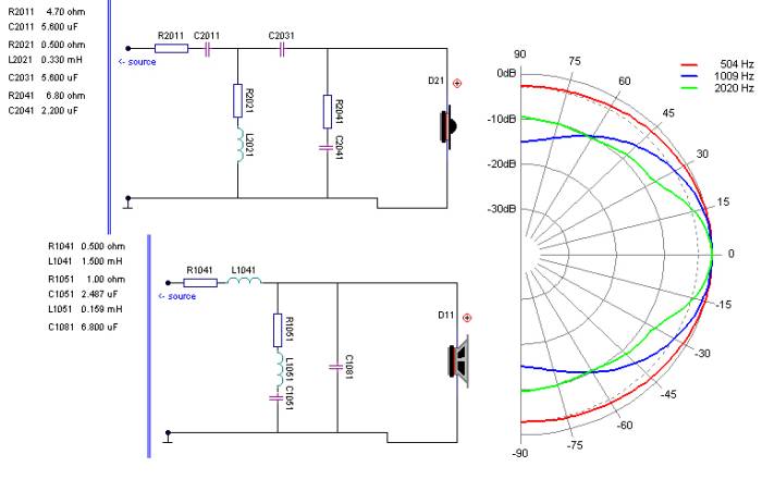

Wstępna, niedopracowana jeszcze do końca zwrotka dla L18RNX i 27TBFC, ścianka pochylona, niezbieżność fazy ok 20', tyle na dzisiaj. Objętość 18dm3 strojone do 40Hz (w takich warunkach zostały pomierzone głośniki). Dla L18RNX zrobiona pułapka chyba w okolicach 8kHz bo całe to badziewie przenosiło się na charakterystykę wypadkową, zresztą dalej się przenosi co widać ale już w mało znaczącym stopniu. Tak samo upierdliwa jest góra w okolicach 700Hz, ale może nie będzie za mocno odczuwalna. Póki co tyle, jak macie jakieś pomysły w jaki inny sposób pozbyć się tych "wyskoków" w okolicach 8kHz to walić śmiało. Nie wiem czyy jest jakiś na to inny sposób niż pułapka czy ostre cięcie (2gi rzad niewiele co zmienia)

Sam robiłes pomiary ? Jesli tak to w którym miejscu łączyłeś pomiary woofera ?Na pomiarach producenta są te nierówności w okolicach 700Hz ale mają tylko 2 db , u ciebie wyszło 5dB i to moim zdaniem będzie cholernie słychać ... ale moze to byc wynik łaczenia pomiarów stąd moje początkowe pytania . Dla uzyskania pewnosci czy tak jest w rzeczywistości proponuje ci zrobic pomiar z odległości 20-30 cm dla samego woofera on axis z maksymalnie dużą bramką - taki pomiar ma sens do 200 Hz i daje wyraźną ch-ke woofera do około 1kHz .
Natomiast jesli tam sa te góry to bez pułapki tego się słuchać nie da . Jest tez inne rozwiązanie zamiast pułapki . Te głośniki dobrze się filtruja pojedynczą cewka rzędu 1,8mH z pułapka na rezonans przy 8kHz- czyli pierwszy rząd + RLC na rezonans . Sam wiesz jaka jest wyższośc filtra 1 rzędu nad wyższymi ale jest jeszcze dodatkowa sprawa - dodanie kondensatora do filtra woofera ( czyli 2 rząd ) powoduje b. często podbicie srednicy -im wiekszy kondensator tym niższa cz. podziału ale podbicie średnicy większe . Moze tak było w tym wypadku.
