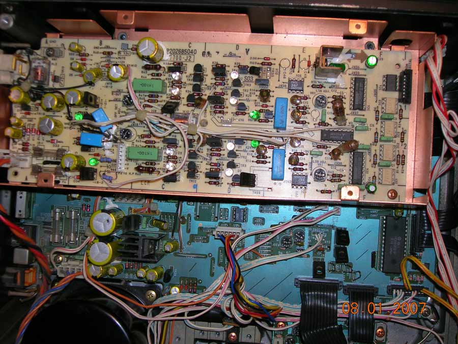

załączam foto CD-73 po pierwszym podejściu upgrade, zaznaczone ne płytce konwertera stabilizatory LM317/337 które zostały dodane lub wymienione (poprzednio stabilizacja była na jednym tranzystorze)
widoczne po prawej stronie trfa wolne miejsce, w drugim podejściu zostało zapełnione dodatkowymi elektrolitami

Dodatkowe elektrolity do zasilania? Dołożyłeś jakieś dodatkowe układy na oddzielnych PCB?
saczek_XTRM>>>
na forum odpowiadam na temat naszych dewagacji co do szumów LM317/337 i innych, które wymieniliśmy na PW, dopiero teraz sobie uswiadomiłem, że faktycznie na wielu CD-kach w zasilaniu na elektrolitach, widać całą chmarę różnych pasozytniczych oscylacji (oczywiście na poziomie 1-2mV, lub wiecej) ale to własnie tak sieją cyfrowe scalaki w CD-ekach, nie są to szumy stabilizatorów,jedyny sposób na ich pozbycie sie ich to optyczna seperacja całego DAC-a, tak zrobił denon w DCD3300, Akai w CD73 i 93 zrobil krok w tym kierunku bo oddzielił DAC optokoplerami, ale masa jest wspólna i tak wszystko przechodzi, konstruktorzy CD-ów ratują sie wsadzając bez liku ferytowych pułapek, ale niewiele to daje a wielu przypadkach zamula dźwięk

No właśnie szkoda, że nie da się z nimi nic zrobić. Stabilizatory sieją, ale właśnie na takim poziomie (1-2mV to sporo więcej niż stabilizatory). A swoją drogą optokoplery to naprawdę rzadkość w CD :/, ciekawe czemu..?
