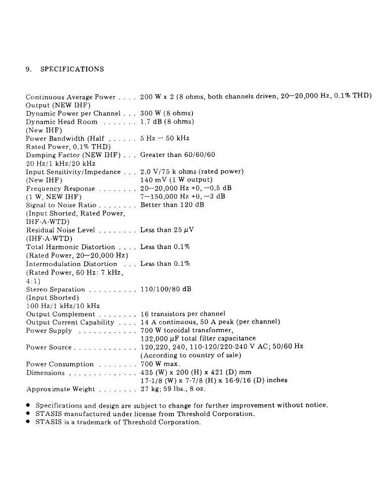

Wg serwisowki Nakamichi PA7 jaka mam, trnsaformator ma 700W..... masz inna wersje...?

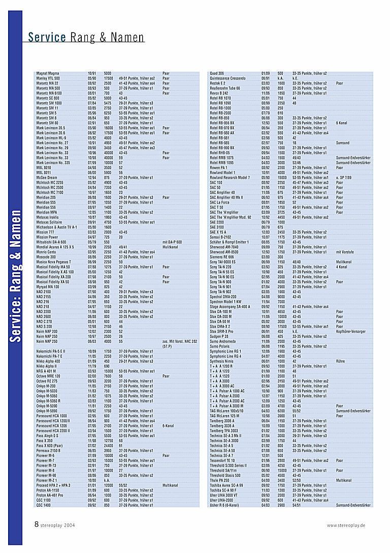

Steroplay przyznaje Sony TA N90ES 41-43 punkty a Nakamichi PA 7 E 37-39 punktow.... wiem, ze Niemcy sa glusi a testy nic nie znacza bo kazdy inaczej slyszy.... ale wyglada na to, ze te piece sa zblizone do siebie bardzo, a wybor miedzy nimi to sprawa upodoban...chyba...
Kurcze pogubilem sie juz - napisz jak to widzisz - bo sie znasz a ja tylko gazety czytam a tam same glupoty goscie wypisuja... Dzieki !

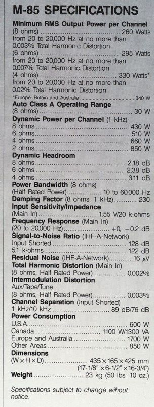

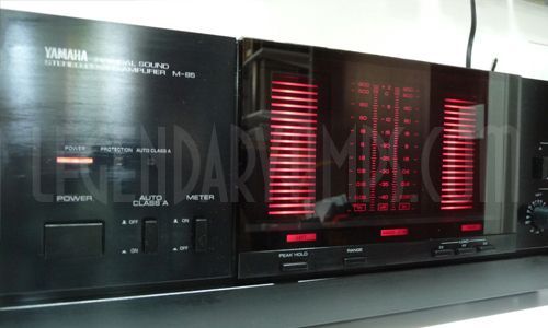

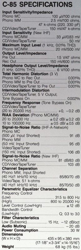

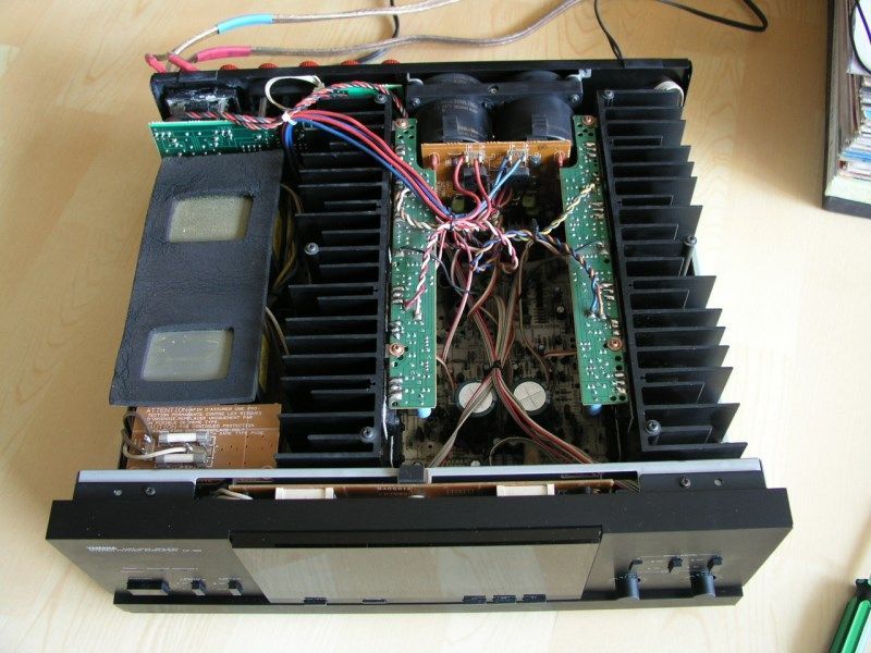

I jeszcze zdjęcia środka i przedniego panelu M-85. Sorki ale nie mogłem się powstrzymać :)

Visto przecież masz tam napisane POWER SUPPLY - 700W toroidal trans.... :)
Naka PA7E II ma 900W naka PA7E ma 700W.
Soniak TA N80 ma w zależności od kraju/wersji 310W/380W/510W.
Teraz powiedz mi skąd soniaczek przy tych swoich malusich trafkach, niższym napięciu, mało napięciowych kondziach ma mieć ten rzekomy "wygar i moc". Naprawdę na tle naka 7 czy rotela rb990/991 to naprawdę szkoda go wpinać, bo ani nie kontroluje niczego lepiej, wręcz odwrotnie, ani nie czuć żadnej potęgi w tym, ani to zwiewne, ani lekkie, takie w sumie wsio w soniaku nijakie. Zdaję sobie sprawę, żę naka może być conajmniej 2 x droższa, ale rotel już kosztuje te same pieniądze.

Cyber-Spider --> te tzw SZKLANKI którymi się cieszysz to żaden znowu szał na ile V one są i na jaką TEMP ?? jak wrócę do domu zrobie ci fotkę "szklanek"

Widziałem zdjęcia twojej naka i jest wprost przepiękna w środku. Jak bym ją miał to trzymałbym bez tej górnej pokrywy. Uwielbiam oglądać zdjęcia "rozebranych" urządzeń :) . Na ich podstawie bardzo dużo można wywnioskować na temat jakości wykonania. Co do szklanek to się nie cieszę, ale 160000uF po prostu budzi u mnie respekt. Co do napięć to 2x33,000uf @56v i 2x47,000uf @45v. Nie wiem czy to dobrze, czy źle - po prostu się aż tak się nie znam. Co do temp to 85'C. Napisz na co należy oprócz pojemności zwracać uwagę - nauczę się czegoś nowego. Co do DF to się wszystko wyjaśniło. Najprościej mówiąc niski to brzmienie jakby lampowe, czyli z mniejszą kontrolą. A wysoka to całkowita kontrola nad dźwiękiem. Złoty środek podejrzewam to coś pośrodku. Taki niesamowicie wydajny piec Parasound HCA-2200II o kolosalnej "wydajności prądowej" Current Capacity=50 amperes continuous, 90 amperes peak ma DF na poziomie >1000. Po prostu całkowita kontrola nad wszystkim. Link do danych: http://www.parasound.com/vintage/hca2200.php . Ja widać po parametrach można sprawdzić dużo rzeczy i nadal się będę upierał, że nie są najważniejsze, ale należy na nie zwracać uwagę.

Mierzyłem napiecie na tranach na naku i wynosi ono okolo 85V. te kądzie z yamah przy układzie naka wystrzeliły by jak petardy na sylwestra :). wiesz równie dobrze mozesz sobie miec 500.000uF na np 20V i co z tego nie świadczy to o niczym w sumie. czy masz tam 100.000 czy 200.000.
Dużo łatwiej i taniej zrobić kondzie i układ na niższym V.
pzdr. Łukasz
Ok. Ale co ma napięcie na tranzystorach do napięcia na "szklankach". W M-85 jest OSIEM tranów na kanał z czego cztery pracują na 40V, a drugie cztery na 90V. Daje to łącznie SZESNAŚCIE (8szt na 40v, 8szt na 90v). Wyczytałem, że dzięki różnym wartościom tranów i możliwości płynnego włańczania i przełańczania pomiędzy nimi M-85 (w zależności od impedancji podłończonych kolumn) jest w stanie być stabilna przy 1 ohmie, oraz w sytuacji podłończenia do końcówki np.: 3 PAR kolumn (jest taka możliwość A+B+C). A napięcie zasilania nadal jest stałe i wynosi około 90V. Zresztą nie znam się aż tak dobrze tak więc zakończę na tym naszą małą konwersację.

Cyber - ja mierzyłem napiecie na tranie i kondziu jakie jest :) tzn 1 kabel miernika na kondzia ( tego dużego ) a drugi na odpowiednią noge trana :).
Mówisz, że parasound ma 24 trany i to niezła elektrownia, yamaha ile tam ma 16 łącznie czy na kanał, obstawiam że łącznie. ?? i jest w stanie wysterować 3 pary kolumn naraz :), i dalej niby być stabilną ??, o graniu i brzemieniu już nie wspomne.
w naku masz jedyne 18 tranów na kanał czyli 36 szt, Kondzie wyższe od puszek po coli, i mimo to nikt tego nie zrobił kombajnu na 3 pary kolumn, a ma wiecej tranów na kanał niż Yamaha na 2 :).
Nie ma cudów wianków.
pzdr. Łukasz
Ok. Co do sposobu w jaki mierzyłeś napięcie to już wszystko jasne. Z ciekawości chciałem porównać te wartości z zacnym piecem jakim jest bezsprzecznie Naka PA-7E. Szkoda, że twoja końcówka jest tylko tak droga. Muszę niestety rozglądać się za czymś tańszym i niestety sporo gorszym :( Niesamowita moc i wykop Parasound'a HCA2200II bierze się zapewnie z kolosalnej wydajności prądowej wynoszącej 50A stała i 90A chwilowa.

Lukasz Dzieki - teraz wiem nieco wiecej !
Tylko jesli chodzi o te trafo w nakamichi to mam serwisowke z poprawionej wersji.... no i tam stoi napisane, ze to 700W a nie 900... pewnie sie w druku pomylili.
Jesli chodzi o Sony - mowie to, co pisza w instrukcji serwisowej - tzn. ze tam takich parametrow nie ma - moc trafa (jest za to pobor mocy z sieci, ale to nie zawsze = mocy trafa...)- wiec jestm ciekaw skad Ty je bierzesz....?
O jakim nizszym napieciu, nisko napieciowych kondziach ( bo w zasilaczu siedza na 80v lub 100v to chyba tak jak w Nakamichi...?) piszesz - nie wiem !... ja nic nie pisalem o "wygarze i mocy" soniaka..... kiedys mialem TA N90 i TA N80 i pisalem w jakims dawnym poscie, ze daly rade jednym z najbardziej prądożernych Infinity tj. Kappa 9 (ktore wciaz posiadam).
Skad biorą sie róznice w okresleniu DF rozumiesz pewnie opierajac sie na ponizszym ??:
Edytowane przez VISTO
nie pomylili masz serwisówke od PA7 :) a nie od PA7 II :)
Generalnie pierwsze co jest w torze we wzmaku to trafo więc jak piszą pobór mocy to na jedno w sumie wychodzi.
co do kondzi w soniaku to nie ma szans zeby miały takie pojemności przy takim V, im większe V tym WIĘKSZY wymiarowo kondzio. w Naku kondzie maja 33.000 na 90V, nie ma opcji po prostu konstrukcyjnej, żeby w soniaku pod tą puszeczką były Kondzie na 100V chyba ze pojemnosci 3.000 :) o ile serwisówka nie kłamie to w TA N80 te najwieksze kondzie mają 4700 na 80V.

No wlasnie nie..... tzn pisząc "udoskonalona wersja" mialem na mysli PA 7 II.... moze podeslij mi swoja instruakcje a ja odesle Ci swoja - porownamy - pewnie sa jakies bledy...
A trafo nie moze byc przewymiarowane.... tzn. mocniejsze niz pobor pradu przez wzmacniacz.... ??
Napisz, prosze wiecej co ma wspolnego napiecie na tranzystorach mocy (i kondensatorach )z jakoscia dzwieku - o co w tym chodzi tak z punktu widzenia technicznego i "na ucho"...
Czy mozna oceniac kondensator po jego wysokosci ? (napisales, ze w Nakamichi sa wyzsze od puszki coli)- no bo jesli tak tu szukam pieca z najwiekszymi..
