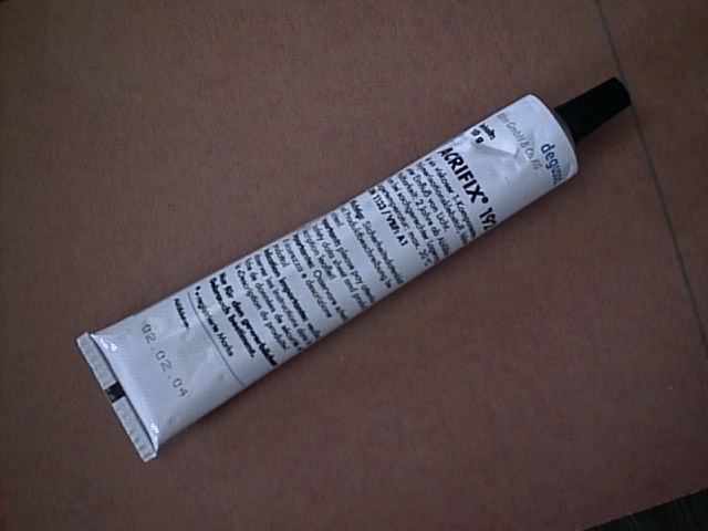

Nie trzeba kupowac 50mm akrylu - mozna uzyc kilku warstw 10 czy 20 mm w zaleznosci od dostepnosci i skleic je klejem utwardzanym UV - Acrifix 192 , daje on badzo mocna i niewidoczna spoine. :

Co za profanacja klejony talerz !

to zrob talerz ponad 50mm wysokosci z akrylu bez klejenia ;)
nie teoretyzuje - gdybym nie mial do czynienia z talerzem klejonym nie pisalbym, jak narazie jeden z takich talerzy pracuje od ladnych kilku lat i spisuje sie bez zarzutu ...
Oglądałem (wiele minut) polerowany akryl (klejony chyba tym klejem),w miejscu klejenia...,wierzcie albo nie ,nie ma miejsca klejenia,o wytrzymałości w takim razie nie ma sensu pisać.Dla posiadaczy zasobnych portfeli proponuję barwiony akryl (zapomniałem nazwy) szklano-przezroczysta pleksa przy tym to nieporozumienie.
