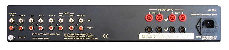

Mam pytanie/zadanie które może ktoś rozwiąże. Przyznam, że w tym temacie jestem laikiem.
Przeczytałem art. Xajasa, ale nic w związku z poniższym.
Chciałbym posłuchać jak zagra subwoofer w moim systemie, tylko nie mam pojęcia jak to podłączyć.
Posiadam wzmacniacz zintegrowany oraz końcówkę mocy.
Oba wzmacniacze posiadają jedną parę wyjść "PreOut", którymi są połączone, a poza nimi posiadają tylko wyjścia liniowe np. cd, tuner itd.
Jakim sposobem podłączyć Sub-a aktywnego, który posiada zarówno wyjścia line-out oraz głośnikowe.
Zaznaczam, że nie chciałbym ręcznie ustawiać poziom głośności na subie.
Czy jest możliwość zintegrowania suba z wzmacniaczem.
Chciałbym jednym zasilać Sub-a, a drugim głośniki podstawkowe.
Pzdr
Z Twojego wpisu wynika, że potrzebujesz suba pasywnego. W tym przypadku do szczęścia trzeba jeszcze regulowanego filtru dolnoprzepustowego wpiętego między przedwsmacniacz, a wzmacniacz suba, bo bez tego na głośnik pójdzie pełne pasmo i po zawodach- nie zgrasz systemu.
Subwoofer podłączasz pod wyjście pre-out z intregry (regulowany poziom sygnału) łącznie z końcówką mocy. Poziom sygnału kalibrujesz w subie, a później już nic nie trzeba kręcić. Do równoległego podłączenia końcówki i suba możesz użyć zwykłej przejściówki na dwa gniazda. Nic nie kombinuj w wejściem wysokopoziomowym w subie, bo to duża strata na jakości.

w takim razie odpadają sub-y, które najbardziej mnie interesowały...Poza tym brak regulacji,,,
Piotreq23
Nie zbyt to zrozumiałem.
Sub i końcówkę (czyli 2xcinch) pod jedno gniazdo?
To tylnie fotki.
-> marek s
Nie do konca rozumiem Twoj problem, ale czy przypadkiem punkt 3.2 (Wyjscia High-Level) z artykulu Xajas'a nie rozwiazuje go?

Chyba się zapędziłem zbytnio w tym podłączaniu i masz tu absolutną rację.
Coś mi się zaczęło wydawać, że do podłączenia potrzebne są także kable typu Cinch.
