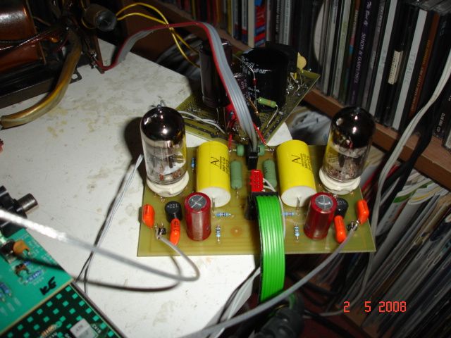

moja najnowsza końcówka do cd na lampkach 6c45p. Słyszałem, że to znakomite lampki i postanowiłem, że muszę spróbować. Gra wybornie. Zasilacz typowy - zenerki+ mosfet. Konwersja 36 omów do tda1541A. Wcześniej cdek mi słabo grał (oryginał arcam 5 alpha plus). Po dołączeniu kocówki lampowej i pominięciu op ampów lepiej chyba już nie chcę :) Polecam ten układ - pełny czad.

-> Rambo
Bardzo ciekawy pomysł, jakiego rozwiązania dokładnie używasz, schemat? Czy ma coś wspólnego z Lesha's DAC?
https://www.audiostereo.pl/topic/30594-iv-jak/page/18/#findComment-1081804
dokładnie z nowej wersji na tej stronie. nic nie zmieniałem poza zasilaczem (dałem zenerki na 235V a dalej to samo). efekt jest daleko lepszy od wcześniejszego układu SPPR na ecc88, 6n1p, 6n6p.
https://www.audiostereo.pl/topic/30594-iv-jak/page/18/#findComment-1081806
ominąłem :)
https://www.audiostereo.pl/topic/30594-iv-jak/page/18/#findComment-1081807
nie wiem skąd wziąłeś te 2u2. zastanów się jednak czy chcesz NOS...
https://www.audiostereo.pl/topic/30594-iv-jak/page/18/#findComment-1081834
tak to można wpiąć .....:) w AYA były chyba 0,47uF BG NX. Zwróć uwagę co pisze Torben na stronie dac`a, że zrezygnował z BG NX 0,47uF spowrotem na rzecz polipropylenów 100nF.
https://www.audiostereo.pl/topic/30594-iv-jak/page/18/#findComment-1081897
okazuje się, że dźwięk może być jeszcze lepszy. w tym miejscu ponownie uznanie dla odkrywcy ruskich zielonych kondów - lancastera! dołożyłem do kondensatorów wyjściowych 2 ruskie kondy zielony 2u2 k75-24 i teflona 0,1u. Dżwięk nabrał głębi i "szlachetności". Są to zmiany jak najbardzioej zauważalne! Było dobrze a teraz tak sobie myślę - mój dźwięk :)
https://www.audiostereo.pl/topic/30594-iv-jak/page/18/#findComment-1082153
