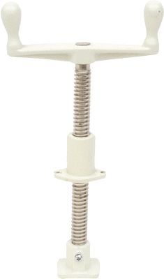

Chwilowo musiałem odpuścić temat , ale będzie mi potrzebna prasa, która oczywiście zrobię sam.
Oklejanie skrzynek o szerokości ścianki np. 50 cm jest juz problematyczne przy tradycyjnej metodzie na ściski.
Założenie jest takie , aby była w miarę lekka i demontowalna. Nie chce tez kupy żelastwa ważącej pół tony i chyba znalazłem rozwiązanie.
