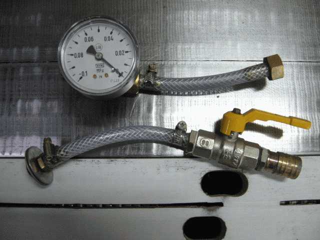

Koledzy tomant i marko3T prosili o jakieś szczeg. odnośnie prasy próżniowej, poniżej parę fotek (na dniach postaram się zrobić jeszcze kilka) i krótki opis.
Tak wyglądają zatrzaski do folii, można zrobić taki jak po prawej, tzn. z dwóch rurek, ale wycinanie zewnętrznej to spory kłopot.
Prostszy (i na dobrą sprawę chyba lepiej trzymający) zatrzask jest piokazany po lewej, robi się go z rurki i plastikowego pancerzyka do kabli (wierzchnią pokrywkę się rzecz jasna odrzuca).
Jeżeli prasę używa się do gięcia dużych elementów z HDFu czy sklejki, warto to robić we dwie osoby (każda trzyma po jednym zatrzasku - głównie po to aby folia nie weszła pomiędzy kopyto a gięty element, ale także dlatego iż zatrzaski czasem wyginają się i puszczają).
Poniżej, na jednym zdjęciu wężyk ciśnieniowy.
Na drugim manometr i zawór (po odessaniu powietrza można go zakręcić i podłączyć do sprężarki/pompy próżniowej następny worek z okleinowanym elementem), na drugim koncu wężyka z zaworem jest element który mocuje się do folii (na dniach wykonam jego zbliżenie).

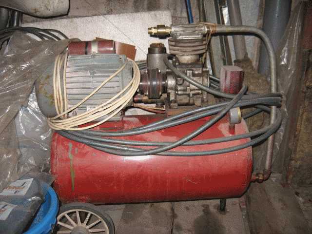

Właściciel opisywanej pompy wypatrzył na alledrogo odpowiednią pompę próżniową, kosztowała około 200zł, niestety akurat wtedy kiedy była dostępna, finanse nie pozwalały na jej zakup.
Jako rozwiązanie tymczasowe została zastosowana taczana sprężarka od małego pistoletu natryskowego.
Sprawdza się dobrze nawet przy np. gięciu drzwiczek z kilku warstw HDFu, ale słychać że robienie za sprężarkę na zdrowie jej nie wychodzi (jest to dość leciwy sprzęt, na dodatek źle znoszący odwrotne podłączenie...).
Jakiś czas temu rozpoczęła się budowa właściwej pompy próżniowej, ale na jakiś czas została zarzucona ze względu na wyjazd za granicę (brakuje w niej napędu, niby można ręcznie nią machać, ale...).
