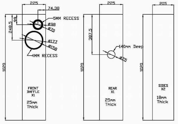

PS. Wymiary Twoich proaców są dokładnie takie jak w projekcie z forum? Czy coś zmieniałeś - masz trzy warstwy maty bitumicznej w środku.
Marcin - napisz koniecznie jaką głębokość mają Twoje proacki - totalnie = od przodu do tyłu - mam wrażenie, że są głębsze - rysuję sobie dokładne wymiary - Pozdrawiam _ jacek

Marcin, czy to są właściwe wymiary i czy z pewnością z tego rysunku można robić? Pozdr - Jacek

Wymiary moich klonów na profesjonalnym rysunku :)
Tyle ze ja robiłem na MDFie o gr. 31mm. Tak więc wymiary inne.
Przegrodę skośną nalezy ustawić na wysokości przy której objętość wewnętrzna skrzynki odliczajac grubość mat bitumicznych wyniesie 35litrów.
Rura BR to zwykła rura kanalizacyjna PCV po odcięciu gniazda na uszczelkę. W tym miejscu jest grubsza , a dalej zwęza się do 70mm.
Po necie "chodzą" dwie wersje rysunków - ta własciwa jest z bardziej oddalonym od bocznej scianki głośnikiem wysokotonowym.
Ale polecam tą wersję obudowy co ja.
Zalety:
- grubsze ścianki = masywniejsza i mniej podatna na rezonanse obudowa
- przegroda skośna niwelująca fale stojace wewnatrz obudowy
- głębsza obudowa umożliwia większe mozliwosci kombinacji z długością rury BR , czyli dostrojenia BR do swojego systemu , muzyki , pokoju itd.
Im większa średnica BR tym mniejszy opór przepływającego przez nią powietrza przy większych głośnościach , a co za tym idzie bardziej liniowe przetwarzanie basu przy większych głośnościach.
Ale im większa średnica , tym dla określonej częstotliwości rezonansowej dłuższa rura.
Z obliczeń i testów wychodzi , ze dla objętości 35litrów dla 18W8535 właściwa długosć rury ( jak lubimy najnizsze pomruki :) ) to 25cm przy średnicy 70mm. Przy takich wymiarach o ile dobrze pamiętam bas schodzi przy -3dB do 28Hz.

Cześć Marcin- dziękuję za piękny rysunek poglądowy. Pytanie nr 1- ustawienie skośnej przegrody- jak mierzyć te 35 litrów - od wysokości dolnego boku skośnej przegrody, czy górnego boku skośnej przegrody - gdzie te 35 litrów ma być?
Pytanie nr 2 - czy skośna przegroda ma otwory i o jakiej średnicy.
Pytanie nr 3 - poziome wzmocnienia mają pewnie otwory ale o jakiej średnicy?
Reszta cyba jasna na dzień dzisiejszy. Jeszcze raz dziękuję - Jacek
Wszystko robiłem z MDF 31mm.
Przegroda pod katem 45 stopni. Tak więc przyjmij jej srodek jako punkt odniesienia przy obliczaniu objetosci.
35 litrow w komorze tam gdzie glosniki.
Skośna przegroda jest przegrodą i nie ma otworów.
Poziome wzmocnienie - czyli wieniec jest wyciety owalny otwor , tak zeby zostało po około 2,5cm scianek i z 3,5cm od strony scianki przedniej. Lepszy jest owalny otwor - w razie potrzeby wsadzisz przez niego reke do nizszych czesci w kolumnie.Jezeli masz mozliwosc to wieniec zrob z blachy o gr. około 3cm!!!powierc i nagwintuj otwory i skręć go od zewnatrz co kilka centymetrów .Taki wieniec znacznie lepiej spełni swoje zadanie.

Cześć!Czyli ta dolna przegroda - pozioma też jest bez otworów i z litej płyty mdf 31mm? Objętość komory z głośnikami obliczać po oklejeniu matą x2 prawda? Co do wieńca metalowego - rozumiem - 3cmm grubości i nagwintować otwory w tych 3cm ściankach do których od zewnątrz płyty mdf skęcam śrubami ze wszystkich stron - tak? Matą oklejam boki , a przegrodę ukośną od góry też?, acha czy ściankę przednią od środka też oklejać matą? Pozdr - Jacek

Przegroda dolna wraz ze skośną tworzą pudło zamknięte do którego po odkręceniu podstawek (po wywierceniu otworu w dolnej przegrodzie) możemy nasypać dociazenie ( np. piasek ) i dodatkowo polepszyc stabilność obudowy i dodatkowo tłumić jej drgania. U mnie mata jest x3 na bocznych i górnej. Przód i tył filc 5mm , gąbka falista dół.Mozesz dać wszędzie maty.Ale na boki daj x3.
Aha! przy naklejaniu mat zrywaj z nich folię od góry bo odpadną i każdą warstwę po naklejeniu porządnie nagrzewaj żeby się dobrze trzymała!!!!!

Marcin!!!Coś mi nie gra w wymiarach kolumn.Podałeś szerokość z przodu 230mm po odjęciu z obydwu stron po 31mm na grubość boków zostaje 168 mm przodu, a średnica otworu pod basowy ma 177mm - czyli nie starcza płyty. Chyba, że przód wpóściłeś między ścianki.Jak możesz odpowiedz w miarę szybko.Pozdr - Jacek
Marcin!Chyba już wiem ,średnica otworu basowego ta wewnętrzna to 158 mm, a frez ma średnicę 177. Czyli przy szerokości otworu 158 zostaje po pół centymetra wewnatrz po bokach luzu do ścianek bocznych? Odpowiedz czy dobrze myślę. Jak masz zamontowaną przednią ściankę i tylną : między bokami, czy boki są wpuszczone do wewnatrz tak jak w oryginalnym rysunku proaców.Pozdr - Jacek
