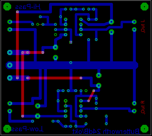

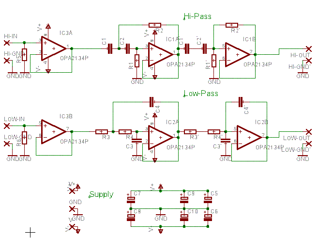

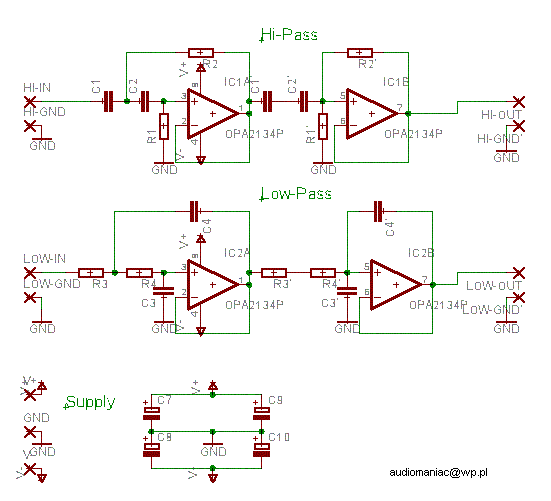

Prezentuję zwrotnicę aktywną dwudrożną, 4ty rząd Butterwortha, wartości elementów można wyliczyć dla danej f podziału programem FilterPRO do pobrania na stronach ti
podobny projekt tyle że regulowany był już niedawno na forum. moj różni się wyższym rzędem oraz mniejszą ogólną ilością elementów, minusem jest brak "szybkiej" regulacji, gdyż trzeba przepinać elementy, mnie to jednak odpowiada.

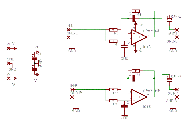

Dodatkiem jest płytka delay która kręci fazę wybranego głośnika w zakresie 0-180deg.
arkusz do wyliczania wartości elementów delay mogę posłać chętnym na @

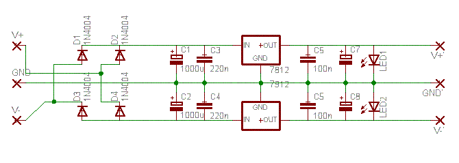

Ostatni element to zasilacz.
Wkrótce uruchomię ten filterek i podzielę się wrażeniami, póki co sesja:)

W zasilaczu musisz dać szeregowo z diodami LED rezytory ograniczające prąd, inaczej zrobisz zwarcie i jes spalisz (i stbilizatory).
W drugum stopniu filtrów masz źle podłączone kondensatory i rezystory od wyjścia - powinny być w punkcie wspólnym rezytorów i kondensatorów, a więc pewnie płytki też trzeba poprawić.
Lewa końcówka R2' do punktu wspólnego C1' i C2', a lewa końcówka C4' do punktu wspólnego R3' i R4'. Od wyjścia wzm. op. IC1B, IC2B do wyjścia High, Low powinny być rezystory ok 100ohm to samo na wejściach, co zaobiega problemom ze wzbudzaniem. Na wyjsciu Low pass dałbym szeregowo kondensator blokujący składową stałą (foliowy 4.7uF lub elektrolit 10uF), jeśli nie zdecydujesz się na delay (widzę że tam on jest). Na High pass nie jest potrzebny ze względu na budowę filtra. W buforze wejsciowym ustaiłbym wzmocnienie na x2 co poprawi SNR układu.

Po pierwsze - dałbym kompensację baffle step w postaci filtru schodkowego (albo zoptymalizowałbym filtr właściwy czego niestety Filter Pro nie zrobi) - inaczej będzie jazgot.
Oprócz tego porobiłbym zwory do zmian rzędów filtrów. Zamiast robić "na pałę" 4th order z obu stron a następnie dokręcać fazę all-pass'em wolałbym all-pass'a wywalić a fazę dostroić dobierając rzędy. Pewnie dla gwizdka w rodzaju 27TBFC/G i pionowej ścianki skończy się na 3rd order dla tweetera oraz 2nd order dla midwoofera. W ten sposób wywalisz z toru sygnału może nawet po dwa bufory.
Ostatnia sprawa - gwizdek warto podłączyć przez konda zabezpieczającego - i nic nie stoi na przeszkodzie żeby ten kond wyrabiał jeden rząd filtracji gwizdka - w ten sposób dałoby sie obniżyć o 1 rząd filtru aktywnego - a więc znowu być może wywalić jeden bufor a i zaoszczędzić na wielkości konda zabezpieczającego - jeżeli miałby nic nie wnosić do filtracji to musiałby być po zbóju.

Te diody w zasilaczu to dalem biorac pod uwage te na 12V ze zintegrowanym rezystorem, oczywiscie poprawie zasilacz.
Na razie aktualny schemat zwrotki, pozniej dodam jeszcze filtr schodkowy za radą misiomora.

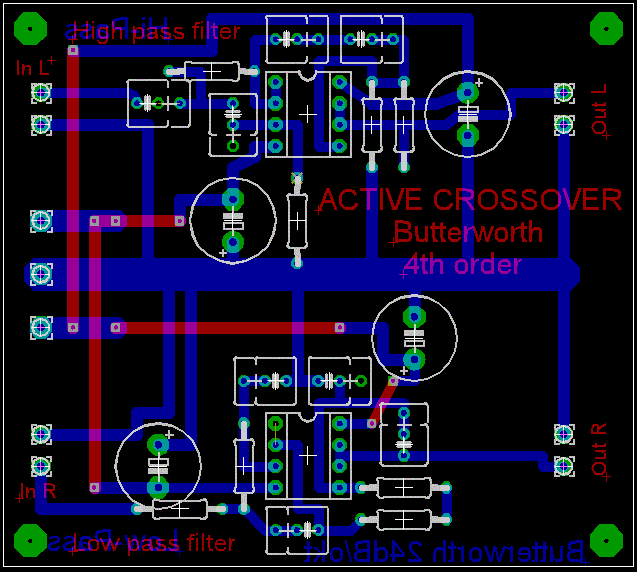

Proponuję uwzględnić w projekcie pcb takie rozwiazanie, aby była możliwośc wymiany elementów biernych filtra w postaci małego modułu podłączanego do głównej płytki - na przykład, za pomocą złącza szpilkowego.

R11 na wejsciu, bufor może być wspólny dla obu sekcji, szeregowo z wyjsciowymi rezytorami też 100ohm.

Jako że do każdego opa filtra sa 4el bierne myślałem zrobić podstawkę DIP8 i w nią wpinać kolejną podstawkę w którą będą wlutowane te kondensatory i rezystory, umożliwi to szybkie wygodne zmiany parametrów bez lutowania w PCB
