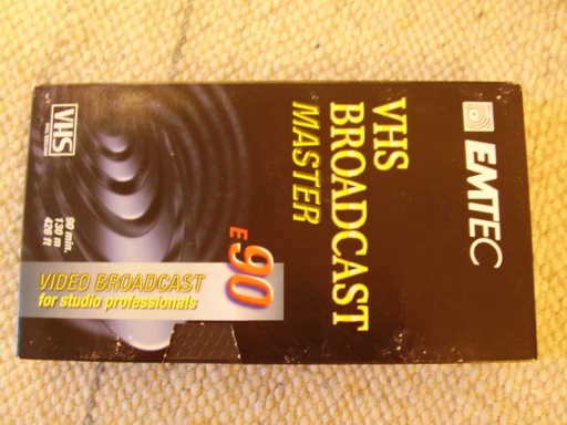

Bardziej natomiast z ciekawości niż z potrzeby kupiłem na Wolumenie jedną kasetę Emteca Broadcast Master. Bardzo wygodna długość, 90 minut. Dałem 4 czy 5 złotych. Zgodnie z opisem kaseta do zastosowań profesjonalnych. Wyróżnia się tandetnym pudełkiem i czerwoną klapka osłaniającą taśmę i takimż czerwonym zatrzaskiem do zabezpieczenia przed zapisem. Robi więc należycie profesjonalne wrażenie, a to doświadczalne też jest po pierwszym jej użyciu dobre.

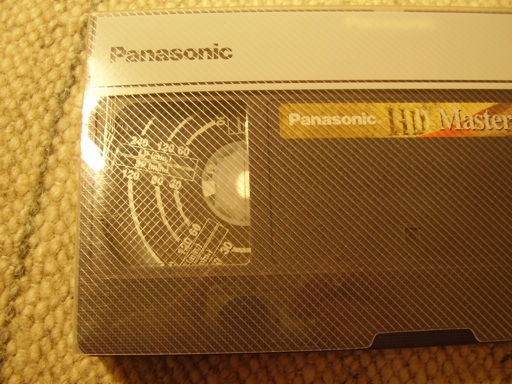

Swoje potrzeby jeśli idzie o kasety praktycznie zaspokoiłem, bo prócz tych kupionych przejrzałem też te posiadane. Bardzo dobrze prezentują się posiadające plastikowe obwoluty dwie taśmy Panasonic HD Master. Tak jak opisany wyżej Emtec mają też zatrzaski zabezpieczające przed zapisem. "Liczniki" taśmy na szybce wskazują jednak na raczej domowe niż profesjonalne zastosowanie. W profesjonalnych zastosowaniach trybu LP chyba się nie stosuje?
