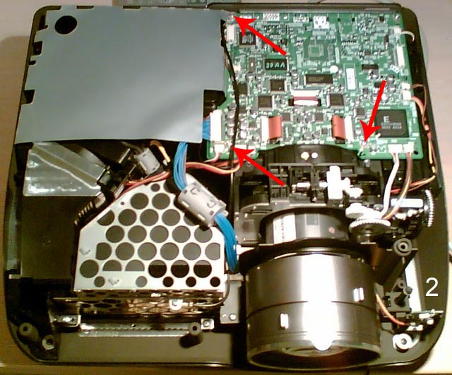

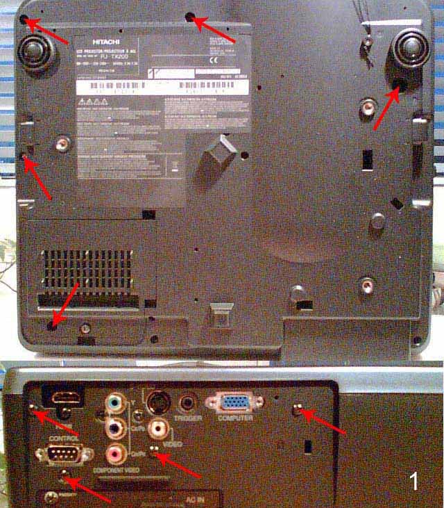

W końcu, udało się. Sprawa troszeczkę inaczej wygląda w Hitachi. Częściowo wzorowałem się tekstem 'Yody' (szacuneczek) bo budowa projektorów jest podobna. Proponuję najsamprzód przeczytać jego tekst. Z Hitachi jest troszkę trudniej. Nie ma tam szczelin dookoła taśm paneli i trzeba dodatkowo zdemontować płytkę z układami. OK to zaczynamy:
Na sam początek by zdjąć obudowę należy odkręcić 5 śrubek w dolnej części i 4 od strony wejść video (zaznaczone na czerwono w zdjęciu 1). Obudowę zdejmujemy delikatnie podnosząc ją do góry a następnie ciągnąc w stronę obiektywu. Dla ułatwienia można shiftem przesunąć optykę maksymalnie ku górze. Następnie musimy zdemontować płytkę drukowaną wraz z wejściami video. Odłączamy wszystkie możliwe przewody, taśmy i odkręcamy trzy śrubki (zdjęcie 2). Teraz delikatnie ją wyciągamy napychając w kierunku obiektywu tak by uwolnić wszystkie wejścia video z gniazd obudowy. Następnie po wyjęciu płytki z układami wyciągamy "kratowniczkę" przyciskającą i uszczelniającą taśmy układu LCD. Zostaje wyciągnięcie 4 kołków zatrzaskowych (paznokciami lub małym płaskim wkrętakiem) do zdjęcia ostatniej części obudowy matryc (zdjęcie 3). W tym momencie mamy pełny dostęp do paneli i spokojnie możemy je w całości wyczyścić sprężonym powietrzem (zdjęcie 4). Po tym zabiegu możemy złożyć projektor ponownie w całość, odwracając kolejność czynności jakie podałem.
