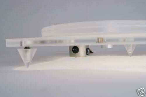

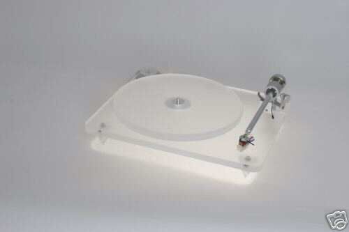

3, szukam jednak dalej gotowego rozwiązania talerz i łożysko. ktoś na forum podawał namiar na stronę gdzie można kupić akrylowe talerze ale nie mogę teraz znaleźć.
Ten jest najfajniejszy - 4cm gr., choc nadruki to rzecz gustu;) - mozna usunac acetonem.
sprzedawca: diy_hifi_supply miejsce: EBay:)
z tego co doczytalem oferuje bearing za 80doli extra.

zatem may takie ceny na razie:
1. silnik - 575 PLN
2. talerz + łożysko - ok. 540 zł (talerz akrylowy 3,5 kg) + koszt przesyłki
3. ramię - pozostawmy temat otwarty jakie: do 600 zł
