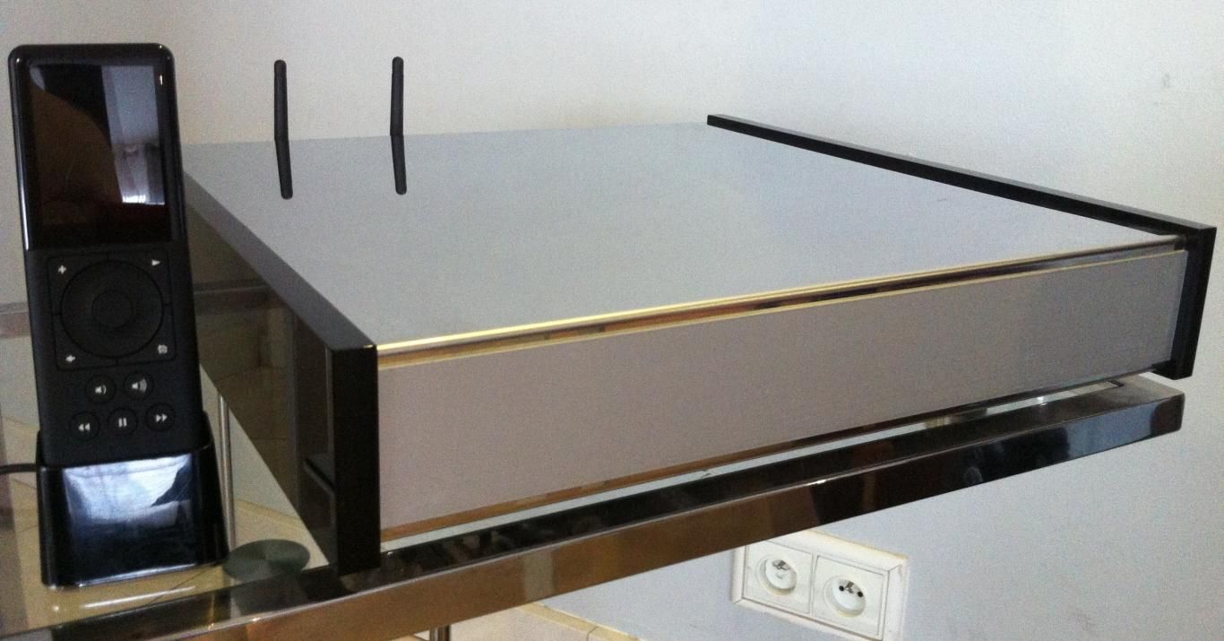

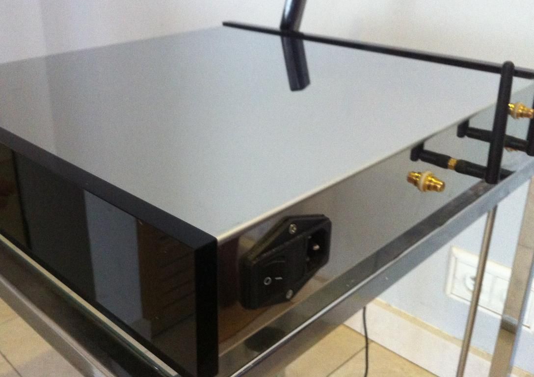

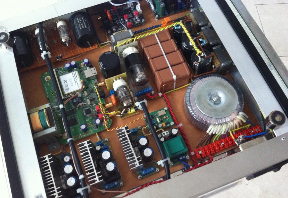

W ramach ciekawostki..... Zbudowałem odtwarzacz strumieniowy do mojego WT 30III. Jest to "clone" odtwarzacza Lampizatora na bazie Squezeeboxa Duet+ DAC na PCM 1798 z wyjściem lampowym. Zależało mi żeby pasował do wzmacniacza pod względem wyglądu i dobrze grał. Musiałem się Wam pochwalić bo w moim otoczeniu nikt nie rozumie zasadności stosowania lamp (ze względu na małe zagrożenie wojną nuklearną).

Prawie jak Żywiec ☺
A tak serio to gratulacje ,mam nadzieje , że gra tak jak wygląda

Ale też gratuluję. Prosto i pięknie.
Ale w środku wysoka kultura, że tak powiem. Nie jestem elektronikiem ale dla mnie wygląda to zawodowo.

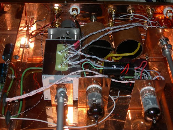

Panie Andrzeju jak wypadł TKD ?
Czy jest różnica do ALPSa ?
Brzmieniowo nie widzę żadnej różnicy może jestem głuchy ale ja różnic nie widzę. Mam 2 identyczne wzmacniacze do porównań i przepinam tylko kable.
Niestety na pomiarach TKD wypada gorzej od Alpsa różnice niewielkie ale jednak. Chodzi o niezrównoważenie kanałów. Powszechnie krytykowany alps jest wręcz idealny nawet przy małych nastawieniach. Zresztą już kiedyś to zauważyłem że chodzą bardzo dobrze.
