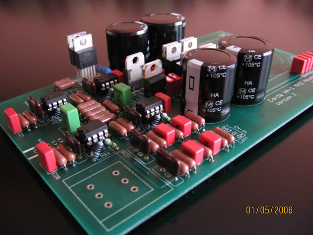

Na razie fotografie. Jak trochę popracuje, to będą wrażenia.

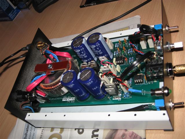

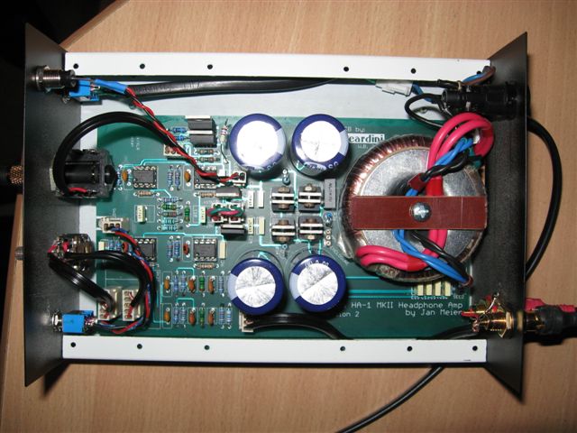

W ramach odświeżenia wątku wklejam zdjęcia swojej świeżo upieczonej Cordy. Pierwsze uruchomienie i wrażenia już niebawem.
Pozdrawiam.
Właśnie odpaliłem wzmacniacz. 'Smoke test' na słuchawkach JTS i sygnale z komputerowej dziurki zakończony sukcesem. Wieczorem zobacze na co stać ten wzmacniacz bez rozgrzewki.
There are only two kinds of music - good and bad.
- Duke Ellington -
Posłuchałem na wzmaczniaczu kilku płyt. Muszę przyznać że to całkiem udana konstrukcja. Robi wrażenie bardzo spójna przestrzeń (switch ustawiony na stereo) i bardzo dobra dynamika. Niestety wzmacniacz nie radzi sobie z AKG K340 - tutaj brakuje głośności. Nie mogę się doczekać do wieczora, żeby wrócić do słuchania ;-)
Sprawy techniczne: bufory (z założonymi radiatorami) mają temperature 45C czyli są jedynie ciepłe.
