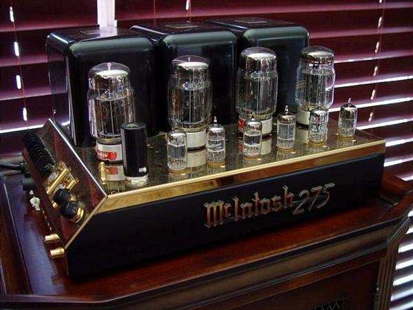

Maczek ma bardzo bardzo ładną średnicę, przynajmniej ten model MC252. Co do lampiaka to nie wiem ale ogólnie to dźwięk jest ciepły analogowy, z głębokim basem (ale nie muli),i potrafi zagrać naprawde bardzo ładnie ale zależy jaki transport się zapoda (najlepiej jakiegoś gramofońca). Ale B&W (tych z kewlarowymi głośnikami) to nie podłanczać bo zepsujecie sobie opinie o nim . A z Krelli to FBI jest wypasiasty :).Pozatym mówiłem że tylko z cd 16 marantza słyszałem więc nie wiem jak się 300tka zachowuje ot choćby np. z CECem kimś, czy Thetą, lub analogowym źródłem.

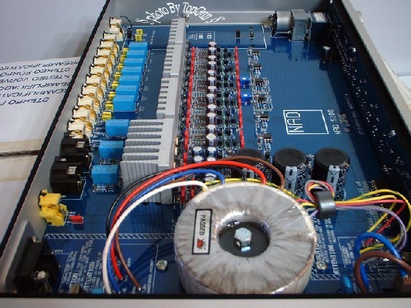

Jak klonować Krella z serii kav to lepiej kav150 sama końcówka mocy. Kav150 ma podobną pcb jak kav300 dolna płytkę, górna u kav300 to pre. i wchodzi układ regulacji głośności sterowny procesorem. Z podobnych wzmacniaczy ciekawy jest NAD S100 , gdzieś podobno są dostępne schematy.
DPA222 jest schemat i spis elementów. DPA222 to mocne tranzystorowe „granie” w najlepszym znaczeniu określenia tranzystorowe.

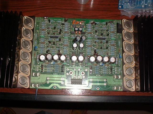

Właściwie płytka jest chyba do kupinia na

"Input voltage amplification using the Motorola MPSW42 /MPSW92 transistor; promote effective MJ15030 /MJ15031; MJ15024 /15025 level with the end of the six pairs of tube."
To już wiadomo jakie tranzystory.
Czy ktoś wie gdzie na tej płytce są tranzystory sterujące Q70, Q71 i rezystory emiterowe tranzystorów wyjściowych? Ja nie widzę, a nie wydaje mi się żeby MPSW42 mógł sterować trzema MJ15024. Coś tu nie gra.

S200 bo S100 to pre- (zresztą całkiem fajny)
