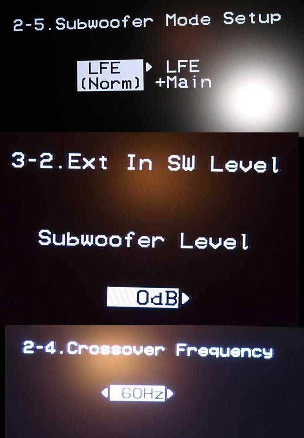

Jeśli ktoś powiedział mi jak dobrać parametry w Amplitunerze byłbym wdzięczny:
Crossover Frequency
Subwoofer Level
Subwoofer Mode Setup

Auto on off to po prostu automatyczny włącznik/wyłącznik suba (w zależności czy dostaje sygnał czy nie)phase to faza możliwe ustawianie u ciebie to odwrócona lub normalna czyli masz 2 pozycje wybierz ta przy której w miejscu odsłuchu jest lepszy bas a crossover to częstotliwość odcięcia która ograniczasz górne pasmo suba i wydaje mi sie ze trochę za nisko ustawiłeś na subie odcięcie spróbuj od najwyższej i schodź coraz niżej aż zestroisz jak trzeba.Możesz to zrobić na dwa sposoby ustawiając na subie crossa na najwyższej częstotliwości i regulując ja na amplitunerze lub odwrotnie na amplitunerze najwyższa i stroić na subie(najlepiej przy pomocy drugiej osoby).Co do strojenia suba jest cały artykuł na ten temat na forum.Jeśli to nie pomoże to nie mam pomysłu(ze względu na dzisiejszy stan ;))
Subwoofer Level - domyślnie chyba jest +15db, ja tego nie zmieniałem
Phase - standardowo jest na 0, jednak jeśli słyszysz duże opóźnienie basu z suba względem basu z kolumn możesz spróbowac ustawic na 180 i sprawdzic czy jest lepiej
Subwoofer Mode - LFE+Main
Crossover - w subie ta regulacja chyba nie jest aktywna kiedy sygnał dociera przez wejście niskopoziomowe, ale możesz na wszelki wypadek ustawic np na 65hz, a w amplitunerze ustaw jak najniżej tj na 40hz lub 60hz (tak będzie chyba najbardziej optymalnie w stosunku do kolumn które masz), wyższe ustawienie może spowodowac nadmiar basu i niepotrzebne dudnienie
