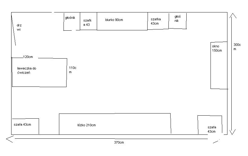

Witam wszystkich :)
Chciałbym Was prosić o pomoc w przemeblowaniu pokoju pod względem akustycznym.
Teraz meble w moim pokoju są ustawione jak na tym szkicu. Ogółem jest dobrze, lecz za bardzo są niskie tony.
Mój sprzęcik to technics v620M2 oraz paradigm 3v4

A jeszcze może to jest przyczyną... kolumny są za nisko posadzone... bo tylko 50cm od ziemii.
Jak siędzę na krześle jest ok... ale jak na łóżku niżej to już jest z tym problem...
Nad łóżkiem jest duży obraz aby nie była pusta ściana... muszę maty akustyczne za głośnikami postawić?
punkt odsłuchowy znajdujący się tuż pod gołą ścianą (czy też z obrazem, nieważne) to nie jest dobry pomysł. Jeśli już musi byc w tym miejscu to może spróbuj ścianę za plecami wytłumić - zamiast obrazu jakis ozdobny kilim, albo inny "miś".

Zatkałem ale niedało to za wiele niestety... myślałem że może głośniki stoją zbyt blisko szafek i to może być tym spowodowane, że troszkę to na siebie nachodzi.
@Desant
Co masz na myśli?
siedzisz na łóżku i tuż za plecami masz ścianę/obraz, dobrze rozumiem? to zamiast tego powieś tam coś pochłaniającego dźwięk, na próbę możesz zasłonkę od okna na dwóch kijach zatknąć, rozwiesić na ścianie i zobaczyć czy pomoże :] a jak będzie poprawa, to na stałe coś nieco bardziej estetycznego, byle "miś" czyli puchate i absorbujące fale dźwiękowe żeby nie było odbić.

No tak firanka to nie bardzo ;)
Hm a jakaś półka i tam książki, jakaś roślinka?
A nie ma znaczenia że zaraz przy głośniku jest sazfka?
Obraz jest jakieś pół metra nade mną.
o zasłonce napisałem tylko po to, żebyś cokolwiek tam rozpiął na chwilę, włączył sprzęt i zobaczył czy jest lepiej, nie żeby na stałe pokój przyozdobić ;) Może być przecież np. coś takiego
WSZYSTKO będzie lepsze niż goła ściana - jak najbardziej książki, czy kwiatki, cokolwiek co nie jest gładkie i płaskie. A dookoła kolumn oczywiście powinno byc miejsce we wszystkie strony, minimum 30 cm po bokach i z pół metra z tyłu.

Hm no to musi być pokój przemeblowany, bo nie ma szans odsunąć od szafek o 30cm.... aktualnie jest "przytulony" do nich.

a jakie masz podstawki pod te Paradigmy?
bo monitory te są czułe jak ważka na dobre lub złe podstawy, a pod stendami musisz mieć granitową płytę, jak jest coś nie tak ze stendami i na dodatek bez granitu to podłoga ci gra razem z głosnikami.Bałagan.
50 cm nad podłoga jest ok ale kolce i granit dadzą ci 10 cm wyżej, będzie jeszcze bardziej ok.
To dobry produkt jest, ale upierdliwy. Warto powalczyć....i zmienić wzmacniacz.

Na podłodze jest dywanik hehe ;)
Na jakiej mniej więcej wysokości powinny być głośniczki?
Możesz dać jakiś przykład jak to można ustawić? Tylko chciałbym mieć łóżko na wprost monitora a co za tym idzie to obok głośników...
Gość Marten
Jeszcze nie ma :) Standy są w najbliższej przyszłości... Na razie służą ku temu taborety... ;) Chwilowe rozwiązanie, a będą standy Premier :) bo chyba w tej cenie nic lepszego nie będzie.
Ale troszkę wyższe niż te 50cm ;)

to po krótkiej walce się wyjaśniło, taborety robią bałagan. Ta kolumna produkuje dużo basu i trzeba go trzymać za mordę.
ale kolumn się nie pozbywaj, to porządna rzecz.
zamiast standów można się pokusić o zrobienie kubików wypełnionych piaskiem. szerokosć i głebokość tak jak kolumny i wysokie na tyle abyś przy słuchaniu miał wysokotonówki nieco powyżej linii uszu.
wskazane kolce pod te kubiki i pod kolumny też, płyty chodnikowe granitowe nieszlifowane kupisz w składach budowlanych po 30dychy i wszystko to na tym postaw. bedzie ze sto kilo.
patent działa
na pewno lepiej od standów premier
Ja natomiast uważam, że masz dobre kolumny. Generalnie sam posiadam dwa komplety Paradigm'ów, a ich granie bardzo mi odpowiada. Natomiast Monitor 3 to faktycznie może być walka z basem. Jednak podstawki to podstawa. Możesz zrobić to co pisze mój poprzesnik.
Polecam Ci zdecydowanie przestawić głośniki na krótszą ścianę, tę z oknem. Tak dla testu ustaw głośniki w nastęujących odległościach:
od tylnej ściany - 134 cm
od pocznych ścian - 83 cm
Za punkt pomiarowy dla kolumny weź oś symetri na przedniej ściance. Głośników nie skręcaj pod żadnym kontem, tylko postaw prosto, później w ramach testu pokręć nimi. Ewentualnie zmiejsz odległość od tylnej ściany, lecz zacznij od odległości, którą Ci podałem.
krzysiup
za wąsko! w trzymetrowym pokoju (mam taki sam) zrobi sie baza 1,5m i scena się ściśnie. 50 cm od ścian to wg mnie maks - z lekkim skierowaniem na słuchacza. wtedy miejsce odsluchowe w okolicach konca ławeczki, wytłumienie ścian z tyłu i po bokach.

Kubiki? nie rozumiem?
Kolce napewno będą pod kubikiami ale pod kolumnami? chyba będzie zbyt niestabilne"

Hm te ustawienie nie bardzo, bo nie mam miejsca odsłuchowego, a na ławeczce od szatngi tego nie będę robił ;)

Poszukałem troszkę o tych kubikach, na tym forum, na googlach nie wiele informacji znalazłem. Lecz czy to moją być tak jakby podstawki zrobione z drewna dębowego? Czy nie do końca?
kubiki to skrzynki, z byle czego, /plyta wiórowa, mdf/ robisz pudła zamkniete ze wszystkich stron o gabarytach kolumny-moze ciut wyższe, suchy piach do srodka i już. Ciężkie toto będzie i o to chodzi.
arturo

Dzięki napewno to uczynię w najbliższy czasie, bo pewnie dużo taniej wyjdzi niż standy Premiera :)
Z czego najlepiej je zrobić? Z jakiego materiału?
Czym je potem położyć? Kolor Monitorków to dąb :) Więc coś w tym kolorze bym chciał złożyć :)
Suchy piasek... lepiej kupić w sklepie zoologicznym i potem wsadzić do pieca +300stopni żeby maksymanie go wysuszyć i aby wigloci nie było?
I jeszcze taka sprwa, najlepiej byłoby pod kubiki, ale też pod same głośniki? Nie będzie to zbyt niestabilne? Lekkie potrącenie i spadnie?
Co do aktualnego ułożenia, lepiej zostawić i nad łóżkiem postawić coś "misiowatego"?
Tylko martwi mnie to że jest głośnik praktycznie przy szafce....
Uważam że wszyscy podążacie w złą stronę.Głośniki pozostawić tak jak były lecz na dobrych podstawkach .
Natomiast bas w tym wypadku to kwestia oddziaływania między tylnią scianką głośnika a przegrodą . Wystarczy za głośniki wstawić elementy tłumiące (nakleić na scianę?), np. gąbkę profilowaną oraz , nakleić taka samą gąbkę na tył "trójek".Następnie dobrze obciążyć ,dociążyć "trójki"paroma kilogramami . Przy takim ustawieniu i dobrych kabelkach będzie OK .
Czty za wąsko, nie koniecznie, radzę najpierw przetestować, a ostateczne ustawienie wyrekulować. Podałem jedynie bazę początkową, reszta to kwestia regulacji. Z moich doświadczeń wynika, że ustawiamy kolumny za szeroko co ujemnie wpływa na kreowanie sceny.
Bazę oparłem o obliczenia stosowane w akustyce do ustawień głośników. Zastosowałem te obliczenia w swoim pokoju i to był strzał w 10-tkę. Niestety miejsce postoju nie było "akceptowalne" przez moją drugą połowę, i stoją gdzie stoją :-(
Radzę sprubować, zawsze można stwierdzić, że to nie to.
a i jeszcze jedno, faktycznie ideałem jest odsłuch centralnie pomiędzy kolumnami w pewnej odległości. Lecz prawda jest też taka, że dobrze kreowana scena pozwala na przyjemny odsłuch w różnych miejscach, może być z boku na łużku.
