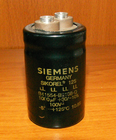

Kupiłem 8 sztuk o wartości 1000uF/100V na 125 st. C (B41554-B9108-Q) i 4 sztuki 4700uF/63V na 105 zt. C (B41570-A8478-Q).
Ze zdjęć wiem że cztery sztuki tych pierwszych (1000uF/100V), użył Bartek1 w klonie Aleph-a P 1.0 (identyczne jak moje, tyle że jakieś pół roku młodsze).

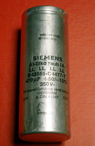

A ja myślałem o takich do zasilacza
teraz są BC. warto?

A połasiłem na te ze zdjęć poniżej:
Tyle że mogły być eksploatowane w dość nieprzyjaznych warunkach...
Ale z drugiej strony "radiowcy" chwalą sobie jego aukcje.

BC to super kondensatory, nie sądzę, żeby te starocie mogły sie z nimi równać. Oferowany przez javoreczka na Allegro BC 470uf/400V mają ESR ok. 0,3ohm, dwa w szergu (przy napięciach powyżej 400V) dają ok. 0,6ohm. Trudno będzie zanleźć coś równie dobrego, chyba, że skusisz sie na BG (właśnie jest 15% discount na partsconnexion). Tutaj trochę informacji:
