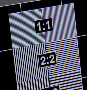

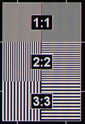

Meloman, moje zastrzeżenia co do ostrości biorą się właściwie głównie na podstawie recenzji dokonanych na łamach magazynu AV, przez - jak sam to określiłeś - guru Andrzeja Gratkowskiego.
We wszystkich trzech testach tj. Mitsubishi HC5000, Epsona TW-1000 i Optomy HD-81 używał on planszy z liniami o szerokości 1 piksela przy rozdzielczości 1080p. Porównanie odwzorowania tych plansz pokazuje, że najostrzejsza jest Optoma (co potwierdzam na bazie własnych doświadczeń), potem HC5000 i dopiero Epson.
Nie chodzi oczywiście o to by wyświetlać sobie lansze testowe na ekranie, ale w zwykłym materiale DVD zaobserwowałem jednak pewne zmiękczenie detali w Epsonie - szczególnie w stosunku do Optomy HD81.
Dobrym materiałem testowym jest tu płyta DVD dzień próby - a porównania najlepiej dokonać obserwując ilość detali na twarzach bohaterów jdących w smochodzie. Optoma - widać wszystkie szczegóły na skórze i pory, w Epsonie jest nieco gorzej. Zależy co kto lubi - ja preferuję ostry obraz. W epsonie na materiale HD nie było już problemu z odczuwalnym brakiem ostrości.
Aha, co do SIM2 D80 to na Twoim miejscu dałbym sobie spokój. Mnie osobiście SIM2 w ogóle nie przekonał. Nie twierdzę, że ma jakieś deficyty, ale dla mnie jako potencjalnego klienta nie ma w SIMach nic takiego co by uzasadnialo zapłacenia 2 lub 3 krotnie wyższej ceny niż za produkt konkurencyjny. Wszystko zależy czy sprzedawca jest w stanie zrobić komuś na tyle gąbkę z mózgu by wmówić mu potrzebę posiadania projektora z tak renomowanej stajni jak SIM.
Żeby nie być gołosłownym:
1. Ostrość z Optomy HD81:
2. Ostrość z Mitsubishi HC5000:
3. Ostrość z Epsona TW-1000:

Testy i zdjęcia to jedno. Obejrzenie danego modelu na żywo to drugie....
Zdjęcie pulpitu Widnows wydaje się aż tak nieostre, że aż niemożliwe.
Mnie w Epsonie własnie ujęła możliwość oddania szczegółowości poszczególnych scen. Oczywiście troszkę brakuje tutaj do modeli DLP z wyższej półki, ale był to - powtarzam po raz wtóry - najlepszy LCD jaki widziałem.
Ostrość w bezpośrednim odbiorze bardzo mi się podobała. Nie mając porówania do żylet typu modele Sim2, nie można mieć żadnych zastrzeżeń.
DLP jak do tej pory mają bardziej krystaliczny, wyraźny i ostry obraz. Wynika to z samej technologii, która generuje obraz zbliżony sposobem wyświetlania do CRT.
