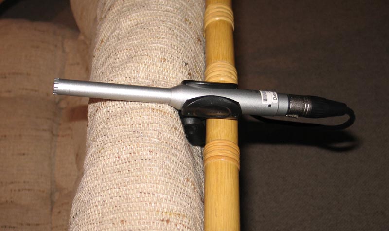

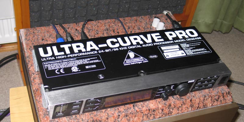

Dzięki uprzejmości Kolegi testowaliśmy w dniu wczorajszym DAC/korektor pomieszczenia firmy Behringer typ DEQ2496 z dedykowanym mikrofonem.
Muszę przyznać, że urządzenie mimo niepozornego wyglądu zaprezentowało się z jak najlepszej strony dając widoczne efekty w sferze sonicznej. Testu dokonaliśmy w pomiszczeniu adaptowanym akustycznie o wymiarach 4,4m x 3,9m x 2,55m obdarzonym mocnym modem 44Hz i nieco słabszym 85 Hz.
Do odtwarzania dźwięków posłużyły monitorki Crafft duńskiej manufaktury Dynaudio.
Załączam kilka zdjęć. Szerzej o uzyskanych efektach akustycznych napiszę w wolnej chwili.

Chciałem dodać kilka słów o uzyskanych rezultatach sonicznych.
Po wygenerowaniu szumu różowego z generatora wbudowanego w DDEQ2496 na displayu ukazała się charakterystyka akustycznej odpowiedzi systemu audio + pomieszczenie. Była ona sporym zaskoczeniem bo po pierwsze pasmo akustyczne 300Hz - 10 kHz było płaskie, dopiero przy 10 kHz zaczynało się widoczne tłumienie pomieszczenia, które dochodziło do kilku dB przy 20 kHz. To przypuszczalnie efekt silnego tłumienia pomieszczenia uzyskanego przez zastosowanie różnych ustrojów akustycznych, co niestety w małych pomieszczeniach jest raczej nieuniknione. Po drugie niskie tony okazały się bardziej poszarpane niż się podziewałem, mody przy 44 Hz i 85 Hz były przewidywalne i częściowo korygowane rezonatorami, lecz już silne podbicie 160 Hz i słabsze 280 Hz były niespodzianką. Charakterystykę akustyczną wyrównano przy pomocy filtra parametrycznego i zapisano w pamięci DEQ-a.
Teraz można było przystąpić do porównań odsłuchowych pomieszczenia z korekcją cha-ki częstotliwościowej i z jej pominięciem (tryb bypass). Bez korekcji nagrania brzmiały bardziej dynamicznie na basie, lecz było to brzmienie zdecydowanie "ostrzejsze" w brzmieniu. Przyznaję, że byłem do neigo przyzwyczajony, gdyż w takich warunkach dokonywałem zwykle odsłuchu.
Po włączeniu korekcji pomieszczenia brzmienie stawało się bardziej plastyczne na basie i bardziej muzykalne oraz powiedziałbym strawniejsze w odsłuchu. Można było doszukać się większego zróżnicowania dźwięków o niskich częstotliwościach i były one przyjemniejsze przy dłuższym słuchaniu.
Sądzę, że uzyskanie takich efektów jakie występują przy zastosowaniu korektora DEQ jest niemożliwe na drodze wymiany kabelków, czy poszczególnych klocków. Nie zapewnia to możliwości dotarcia do przyczyny podbijania, czy wycinania poszczególnych częstotliwości w paśmie akustycznym, a tym samym ich właściwej porekcji.
Czy warto więc poprawiać akustycznie pomieszczenia: na pewno tak!
Czy warto więc stosować DEQ: na pewno tak!
Czy warto więc zmieniać systematycznie klocki i druty w celu poprawy akustyki wnętrza: na pewno warto się dobrze nad tym zastanowić!
Wiele zależy od priorytetów estetycznych i prestiżowych!
Przy następnej sesji postaram się wykonać kilka eksperymentów polegających na przesuwaniu ustrojów akustycznych i ich ewentyalnej całkowitej likwidacji.

Jak wspominał jareks, główne odsłuchy skupiały się na porównaniu dźwięku z korektorem, w którym była na przemian włączana korekcja i wyłączana. Największa różnica była wg mnie odczuwana na niskich częstotliwościach, które po włączeniu korekcji stawały się bardziej konturowe i zwarte. Ogólnie dźwięk dostawał lepszych obrysów i rozdzielczości. Jednocześnie był jakby gładszy i bardziej soczysty z głębszą scena. Więcej o spotkaniu opiszę w dłuższej wolnej chwili. Pozdrawiam kolegów ze spotkania jak również gospodarza!
Się poczułem wywołany do odpowiedzi, Behringer to sprytna maszynka bardzo nawet.W urządzonko zostało wpisane pomieszczenie odsłuchowe{chwała Gospodarzowi}No, i słuchaliśmy sobie muzyki raz z tym ustrojstwem raz bez niego. Faktycznie ,działa toto ,bo nie wiem jak je nazwać?korektor?raczej nie bo jest skubany mądrzejszy. Przede wszystkim trzyma to bas za mordę,jak na moje liche ucho to jest bardziej kontrolowany taki bardziej konturowy? Z kolei góra zrobiła się chyba mniej ostra. Ale to Pikuś ,najlepsze jak dla mła to co on robi ze sceną , włączenie powoduje natychmiastowe pogłębienie ,przy jednoczesnym zwężeniu.wrażenie jest piorunujące wprost.Więc jak dla mnie warto się tym ustrojstwem pobawić, zwłaszcza że jak prawił Gospodarz ,można go wykorzystać do pomiarów ustawienia naszych bardzo dekoracyjnych ustrojów akustycznych. A i jeszcze jedno, ma funkcjonalny wyświetlacz {są nawet wycieraczki}No i muszę o tym napisać, wspaniała płyta Jarka z odgłosami natury i dalekiego wschodu.Dzięki za fajowy wieczór i możliwość poznania nowych kolegów.Zbyszek

Zadałeś bardzo dobre pytanie.
Sam się nad tym zastanawiałem czy włączenie w tor audio systemu korekcji Behringera (DEQ2496 + ECM8000 + kabelek optyczny + kable sygnałoweXLR na wyjściu) nie stanie się powodem obniżenia jakości dźwięku w pomieszczeniu. Bądź co bądź są to urządzenia z niższego pułapu cenowego niż reszta toru akustycznego. Co prawda podawane parametry korektora cyfrywego nie są złe (np. odstęp od szumu 113 dB) tym niemniej włączenie tańszej elektroniki i skomplikowanie układu odsłuchowego łączy się z pewnymi oporami psychicznymi i może się różnie skończyć. Czekałem więc na okazję aby to sprawdzić nausznie.
Testując całośc toru akustycznego można w takim przypadku uznać przedwzmacniacz, końcówkę mocy i monitory za urządzenia stałe w torze w obu przypadkach. Komplikuje się jednak układ DAC-a dla transportu i w tor odsłuchu wchodzą parametryczne filtry korektora Behringera i jego korektor graficzny - eliminowany jest natomiast oryginalny DAC playera DP-65.
I tutaj nastąpiła miła niesodzianka mimo takiej komplikacji toru akustycznego nie doszło do degradacji dźwięku odsłuchiwanego choć uważnie się temu przysłuchiwaliśmy. Potwierdzają to opinie uczestników spotkania, które znajdują się powyżej. Zdecydowanie nastąpiła poprawa brzmienia w zakresie niskich tonów pasma akustycznego poprzez wyeliminowanie modów pomieszczenia, które przy małym metrażu znajdują się dosyć wysoko (44 Hz i wyżej) co powoduje ich dobrą słyszalność, gdyż małe wymiary pokoju nie są w stanie przesunąć ich w dół. Nastąpiła też znaczna poprawa odczucia przesttrzennego, o czym już było.
Niewątpliwie więc korektor cyfrowy pomieszczenia (ang. voicing) jest ciekawym elementem toru akustycznego. Wysoce przydatny w fazie ustawiania ustrojów akustycznych i aranżacji pomieszczenia odsłuchowego, również przy samym odsłuchu poprawia wrażenia soniczne z płynącej muzyki. Nie jest więc dziwne, że jego zalety dostrzegło już kilka firm aplikując tego typu urządzenia do swoich produktów (Lyndorf, Tact, Accuphase).
