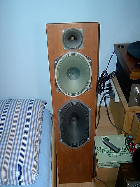

Witam. Od pewnego czasu słucham muzyki na kolumnach jak na zdjęciu poniżej. Może ktoś z osób na forum potrafi coś więcej powiedzieć na temat tych kolumn. Zdaję sobie sprawę że zdjęciu mało wyraźne
