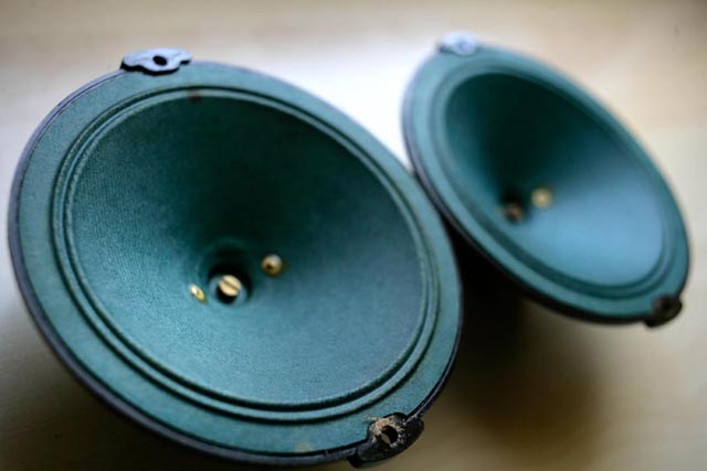

moje typy:
testuje ostatnio saby greencone z magnesem alnico dew (okragly metalowy w kolorze srebrnym). Graja znakomicie, zdecydowanie jasniej i neutralniej niz ovalne imperiale ktore strasznie lubie. Jedna z lepszych srednic jakie slyszalem, ale potrzebowaly troche zeby sie "rozegrac". Wyciagnalem je dla testu z radia o ktorym niedawno pisalem. Mysle ze dla osob ktore nie maja opcji na alteci i inne egzoty, to jest NAJLEPSZA opcja...mhm w sumie ameryki nie odkrylem :)))) zajebiscie wybrzmiewa na nich gitara i meskie wokale. Poki co wogole ich nie filtruje ale z czasem wstawie jakis kondek..
Testowaliscie moze jaka jest roznica w brzmieniu Sab Greencone w obudowie z MDF i jakiejs porzadnej drewnianej dechy? Czy w ogole slychac jakies roznice?

bamarek ja wsadzilem kondy o wartosci 125mf (100v zdaje sie), liczylem to kalkulatorem do zwrotnic, 250hz pierwszego stopnia, jest idealnie. Ostatecznie po wielu wielu probach zostane przy greenconeach, pozostala czesc jest tak jak pisalem na poczatku watku. Zmienie moze tweetery na sabe ale to z czasem...aha i gram caly czas z wlaczona funkcja "contour" tzn podbicie basu przy 40hZ o 20dB :))))

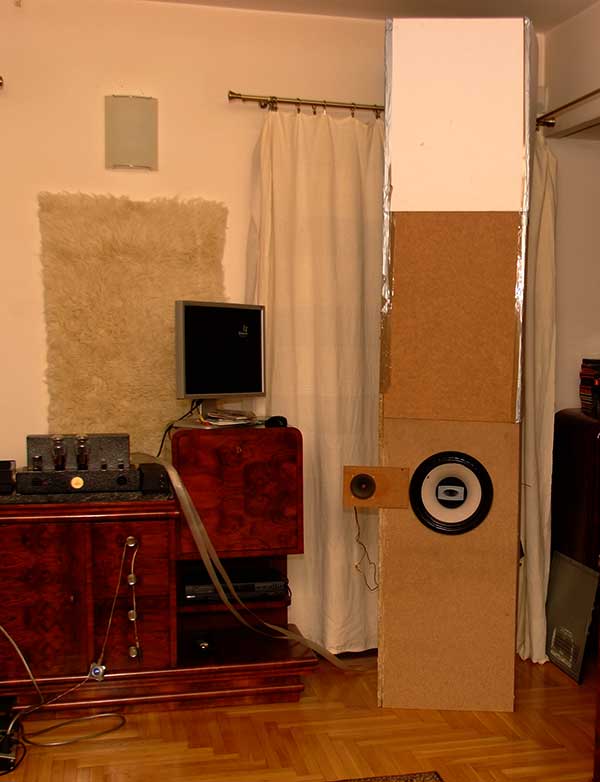

Z cyklu aberacje i dewiacje, The Carton Tower vel Daktafon.
Paździerz, dykta, podwójny karton introligatorski - czyli co akurat w domu było pod ręką.
2,7 m wysokości, całkowita szerokość bocznych ścianek 1,6.
Goodmans Triaxiom & Saba Green.
Jest Bassssss. Nisko, szybko i dużo.
No ślicznie ci to w górę się pnie :). powiedz mi czy po dodaniu tego tweeterka poprawiła się góra czy to jeszcze nie to ? Czy nie uważasz że teraz zamiast odgrody masz instrument grający (bo ten karton i dykta na pewno drgają)
Słucham tylko muzyki.
Gość rochu
To jest model w skali 1:1.
W przyszłym miesiącu zapewne powstanie konstrukcja własciwa z podwójnej sklejki.
Co do pracy ogdrody w tej postaci jaka jest - zapewne ona rezonuje, nie mniej wpływ nie jest za mocno odczuwalny.
Góra z Sabami poprawiła się co do ilości ale jest łagodna i nie natarczywa.
Zdziwiło mnie że papierzak nie wydziera się przy wyższych poziomach głośności.
rochu - ten goodmans to 12, czy 15 cali? Mógłbyś strzelić fotkę z boku i z tyłu?
Wiesz, może, jakie pasmo w górę obsługuje goodmans? Jak ustawiłeś zwrotkę?
tweeter Saby wprowadził na wysokich dużo, czy tylko minimalnie poprawił? Próbowałeś tweeter zintegrować z dechą (ew. czy planujesz w konstrukcji docelowej), czy "wywalony na bok" zagrał lepiej?
Pytam nieprzypadkowo, bo w kartonach leżą u mnie 15" University koaksjalne, które zamierzam wkrótce uruchomić na urlopie i główkuję, jaką obudowę zrobić. W górę zbyt wysoko nie polecę, bo mam za duże skosy, ale w głąb można próbować - tylko, że robi się z tego pudełko...
Gość rochu
madly>
Nie ma mnie teraz w domu i piszę z pamięci.
Goodmans to 12 calowy głośnik.
Wysokie mam ustawione na atenuatorze Goodmansa na max, kondesator - o ile pamietam - to 2,2 uF.
Tweeter będzie zintegrowany z odgroda docelową, to że jest z boku w obecnej chwili wynika li tylko z mojego lenistwa.
Poprawa z tweeterem jest spora ale nie powoduje wysypu wysokich, gora raczej łagodna, nie krzyczy, są spore wybrzmienia.
Na razie bawię się, słucham i porównuję. Nie traktuję zbyt poważnie aktualnego stanu odgrody.

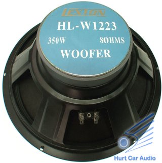

tu myslalem o bassowcu,taki zanalazlem czy by sie nadal?
# DANE TECHNICZNE: Głośnik szerokopasmowy
# Typ membrany : celuloza impregnowana
# Typ kosza : aluminiowy
# Średnica cewki : 5,1 cm ( aluminiowa, wentylowana )
# Średnica głośnika : 28 cm
# Średnica kosza 30 cm
# Odległość między otowrami mintażowymi ( od środka do środka ) : 29,5 cm
# Średnica membrany : 24 cm
# Głębokość montażowa : 11 cm
# Skok membrany : do 2 cm
# Średnica magesu : 12 cm
# Grubość magnesu : 2 cm
# Pasmo przenoszenia : 43-16000Hz
# Impendancja : 8 ohm
# Maksymalna moc muzyczna : 350 watt
# Nominalna moc muzyczna RMS : 175 watt
