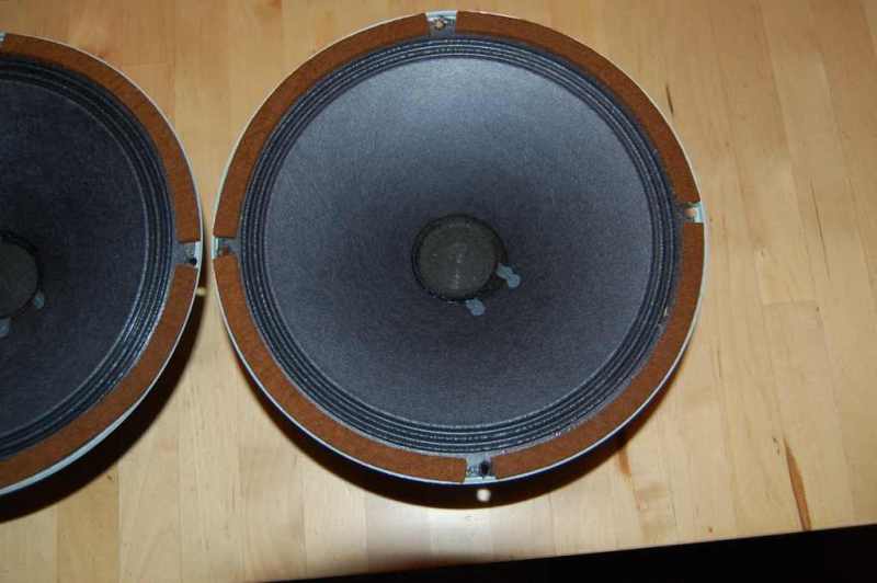

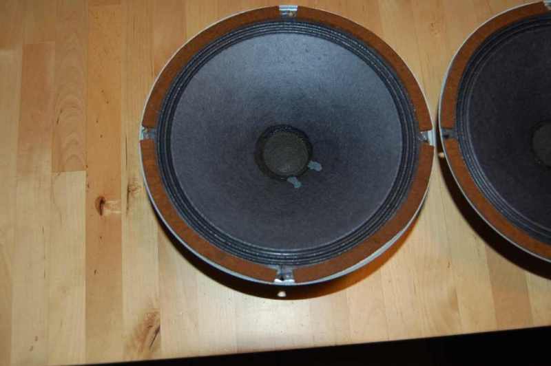

Pozbywam się swojej mini kolekcji szerokopasmowców z racji porzucenia projektu odgórd.
Do sprzedania pozostały
2x Tesla Modell: ARO 667 (5W, 4Ohm, 203mm diameter, resonance 60-90 Hz, Frequency Range: 60 - 10000 Hz
Sensitivity: 95 dB) - cena 200 pln
2 x SABA Green (DEW) - cena 250 pln
Szczegłówe foty na maila -a
Głośniki sa w perfekcyjnym stanie, mozliwośc odbioru osbistego sprawdzenia itd..

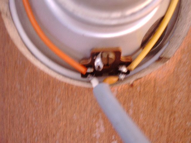

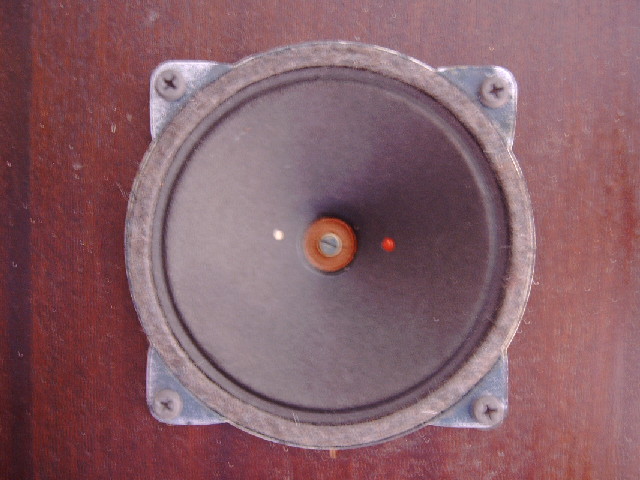

isophony maja zwykle czerwony kabel lub oplot na plusie. Oraz trzymaja się zasady "plus po lewej". Patrząc na terminale głośników skierowane ku dołowi.
Dziękuję za informacje dla pewności , zamieszczam zdjęcia .
Rozumiem , że w wysokotonowym " + " jest oznaczona czerwoną kropką , to samo dotyczy głośnika owalnego .
Schemat zwrotnicy autorstwa Fikusa precyzyjnie określa przyłącze głośnikowe , stąd moje pytanie .

czerwona kropka zawsze +
