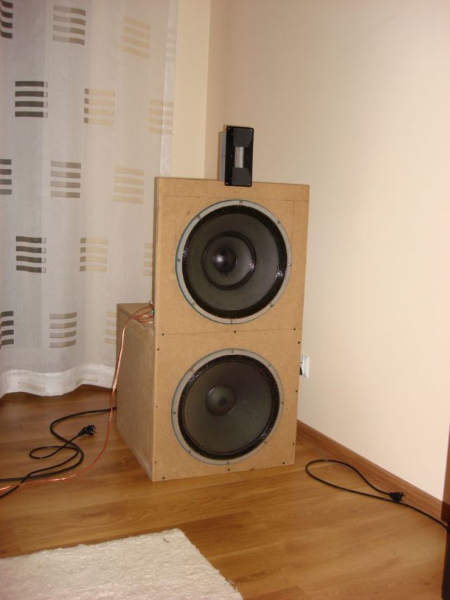

A to moje prototypowe brzydale :)
Jedyne co bym zmienił to bas, jednak z dużej odgrody to jest to. Ale jak widać nie mam miejsca na wielkie dechy. Poza basem który potrafi przydudnić przy bardzo niskich zejściach to reszta jest dla mnie po prostu masakrą i tyle :)

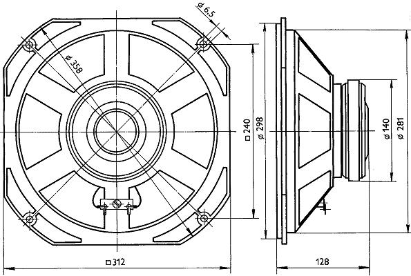

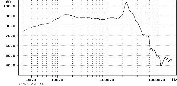

Jeśli już mowa o Tesli , to proszę Panowie oceńcie przydatność tego ich produktu , jako głośnika basowego przy projektowaniu - budowaniu odgrody .
ARN-312-00/4
ACOUSTICAL DATA
Rated noise power 1) 100 W
Short term maximum power 2) 300 W
Rated impedance 4 Ohm
Resonance frequency Fs 4) 22.0 Hz
Rated frequency range 22 - 1000 Hz
Sensitivity 3) 90 dB
TS PARAMETERS
Acquired by MLSSA D-0-10
Effective piston area Sd 460 cm2
DC resistance of voice coil Re 3.5 Ohm
Mechanical Q factor Qms 1.47
Electrical Q factor Qes 0.38
Total Q factor Qts 0.30
Voice coil inductance Le 0.9
Equivalent volume Vas 263.3 l
Moving mass (including air load) Mms 47.5 g
Suspension compliance Cms 886 uM/Newton
Force factor Bl 8.3 Tm
Maximum linear displacement Xmax 5) 9.5 mm
MECHANICAL DATA
Voice coil carrier material aluminium
Voice coil diameter 51.7 mm
Winding height of voice coil 17.5 mm
Yoke diameter 50.8 mm
Air gap height 8 mm
Magnet external diameter 140 mm
Magnet internal diameter 63 mm
Magnet height 17 mm
Compensating magnet external diameter - mm
Compensating magnet internal diameter - mm
Compensating magnet height - mm
Weight 4.5 kg
TEST CONDITIONS
Sweep voltage 7.7 V
Frequency range 20 - 2000 Hz
1) DIN IEC 268-5, closed box 70 dm3.
2) CSN IEC 268-5, closed box 70 dm3.
3) CSN IEC 268-5, standard baffle. 1W, 1 m, 100 - 1000 Hz
4) -2 Hz +3 Hz
5) Peak - peak

ARN-312-00/4
Tej raczej nie kupuj
Słaba skuteczność ją dyskwalifikuje. Szukasz basu? 30cm jest za mały.

Witam wszystkich!
Zmontowałem z kolegą swoje pierwsze odgrody wg przepisu Łukasza. Na bas zastosowałem Alpharda Hannibala 18. Gra bardzo ładnie, ale wydaje mi się że wymaga jeszcze małego dostrojenia (sugestie znalazłem wcześniej na forum). Na razie gra w małym pokoju - i tak zaskakująco dobrze biorąc pod uwagę jego powierzchnię.
Wcześniej suchałem Tannoy Saturn S11. Jedyne, czego mi tutaj brakuje w porównaniu z tannoy-em to rewelacyjna przestrzeń (może sztcznie generowana) głośników dual concentric. Endorfinki są za to bardzo efektywne i muzykalne. Dźwięki wybrzmiewają zdecydowanie bardziej naturalnie, góra pozbawiona jest szumu sopranów.
