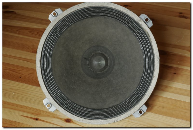

P 38A. Isophon 15" Dwie sztuki niedrogo do sprzedania.

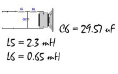

Witam !
Proszę doświadczonych słuchem i prądem o poradę .
Ponieważ mam na pokładzie takie podzespoły , zastosowałem w zwrotnicy takie elementy .
Wyszło mi , że jest to najłatwiejszy i możliwy według mnie układ .
Głośniki :
5 Ohm Tweeter
5 Ohm Mid
8 Ohm Woofer
Basowy 15" filtrowany na poziomie 800 Hz
Wysokotonowy około 7000 Hz
Przedstawiam schemacik tego działania .
Proszę o porady i sugestie odnośnie właściwości " prądowych " i akustycznych poniższego projektu .
Sam nie dam rady bo już chyba ogłuchłem od kombinacji kondensatorów i cewek , a umysł przyćmiłem pięknie kalafonią .
zależy jakie to głośniki.
Musisz pomóc sobie sam. Dostrajasz to do swoich klocków.
Jesli tweeter to sabcia to może zagrac zbyt głosno z 4,7 uF
dasz wtedy opornik 20 ohm przed zwrotnicą i będzie lepiej.
teoretycznie mid potrzebuje konda 100 lub nawet więcej , cewka 0.3 jest ok
bas :
cewka 3.9 i kond 68 uF do ziemi.
Witam !
Dziękuję za opinię .
Chodziło mi o to , czy ta propozycja to czasami nie jest zupełna herezja akustyczna i prądowa .
Wysokotonowy to Isophon , i tutaj odcięcie kondensatorem 4 - 4,7 uF daje dobre rezultaty .
Co do średniotonowego ( owalny Isophon - Grungig ?) przyznaję rację , testowałem z 37 , 43 ,80 , 100 , 200 uF . Zostało 100 uF .
Basowy ( 15 cali 8 ohm basowy staroć z ogromnym kwadratowym magnesem ) chciałem przyciąć filtrem pierwszego rzędu ( najłatwiej i najprościej tak mi się wydawało )według tabeli filtrowania na stronie :
lub filtrem trzeciego rzędu , aby bas grał basem

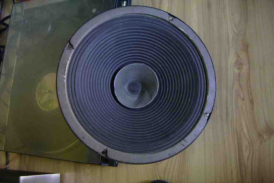

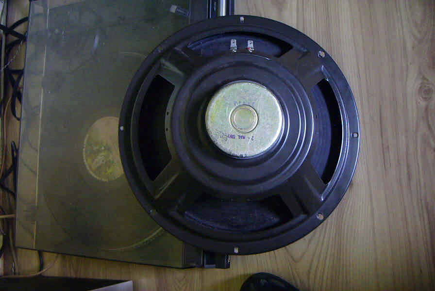

Fotki Audax i SABA
UWAGA: Audax jest 15ohm

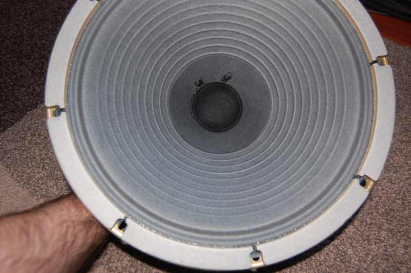

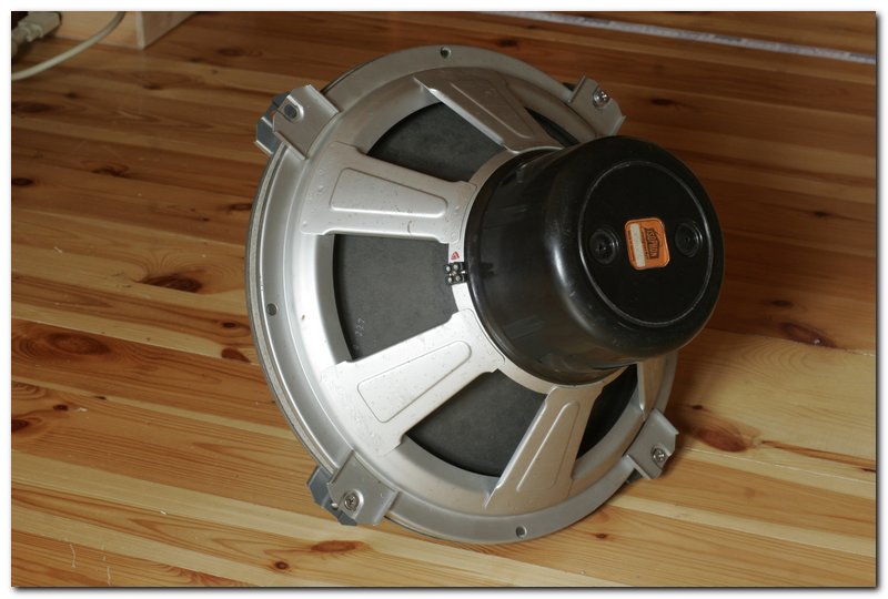

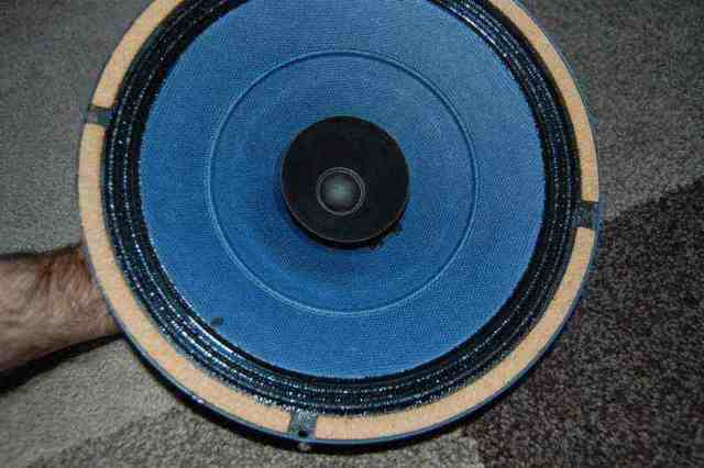

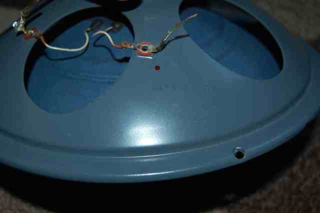

Hello, pytanie za 100 punktow
Co to za glosnik?
Jako bonus do 100 pukntow dodaje buziaka;)
