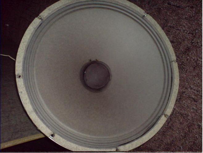

Z tymi punktami i buziakiem to zartowalem;) po prostu chcialbym sie dowiedziec co to jest.
Zapewne Tonsil, tak mi sie w kazdym razie zdaje.
to swietnie;)
tylko co to to to jest - oto jest pytanie...
planuje zrobic sobie z tego moje chyba pierwsze DIY, odgrode na dodatek, wiec materialby beda budzetowe raczej;) plyta meblowa (znalazlem w komorce kawal) i ten glosnik (za darmo od kolegi)

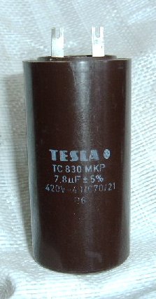

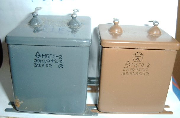

Proszę o informację , czy ktoś z szacownego forum miał do czynienia , używał , lub używa podobnych kondensatorów przy własnej konstrukcji .
Proszę o opinie przydatności , zalet , wad , wrażeń odsłuchowych itp ... np, kombinacji zastosowań z innymi kondensatorami .
Dodam , że są to fabrycznie nowe elementy tzw NOS - y .

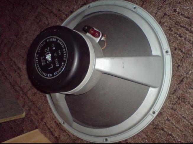

Ponieważ na odgrody nie starcza mi czasu i projekt nie rozwinie się do plastycznie akceptowalnego poziomu mam na sprzedaż 2 15' głośniki RFT 3702 same lub w dużych paczkach Vermona z (czterema średniotonowcami w każdej).
Polecam wszystkim odgrodowiczom ten głośnik do basu. Gruba, papierowa membrana, bardzo sztywno zawieszona, napędzana ogromnym magnesem alnico.Wszystko to umieszczone na bardzo masywnym, aluminiowym koszu. Według mnie nadaje sie tylko do basu, bo barwa średnicy która sie z niego wydobywa jest nie do zaakceptowania. Ja używam go na odgrodach o wymiarach 2x1,1m. Bas z takich odgród to połączenie potęgi, masy, szybkości, konturu. Schodzi nisko( na odgrodach 2x2m jeszcze niżej). To niesamowite jak przy wysokich głośnościach bas wali w klate, masuje brzuch, a membrana leciutko sie wychyla. Mam go podłączonego do wzm. tranzystorowego i polecam piece z mocą powyżej 20w na kanał. 2W lampka go nie rusza i brakuje niskiego basu. Grał u mnie też na mniejszych odgrodach. Bas robił sie suchy i świetnie konturowy, ale bez wypełnienia, bez zejścia, bardziej pukał niż walił. Na moich dechach bas mozna porównać do paneli magnepana, choć u mnie jest leciutko zaokrąglony. Mi to bardziej pasuje, przyjemność słuchania większa.
