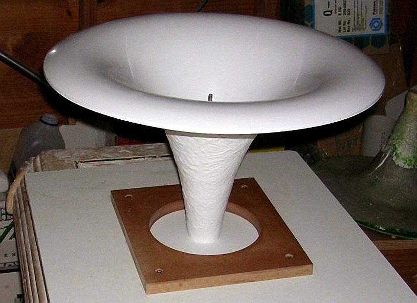

Ale popatrz na mój nowy głośniczek i to co się dla mnie robi, czyli tubka:
Tuby robi mi facet z azurahorn. Dokładnie tych z mojej fotki nie ma jeszcze na jego stornie bo są dopiero robione, czekam już ponad dwa miesiące. Ale już bliżej niż dalej.

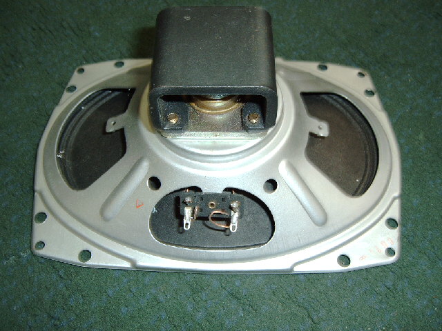

Witam !
Czy ktoś z grona " odgrodzian " , miał do czynienia ( do słuchania ) ze starymi owalnymi głośnikami szerokopasmowymi Telefunkena . Jeśli tak proszę o wrażenia odsłuchowe ... jakiekolwiek .
Dziękuję za informację .
Noszę się z zamiarem nabycia takowych , od starego gramofonu Telefunkena .
Rozmiar tak około 15 / 25 cm .
Nie znalazłem zbyt wielu informacji w sieci , stąd pytanie do " miłośników zakurzonych papierzaków ".
Dziękuję za odzew .
Swoją drogą czy Telefunken , Grundig , Siemens i podobni producenci korzystali ze swoich konstrukcji głośnikowych , czy też tylko im " szyldowali " . Z oglądu nabytych telefunkenów wynika , iż są podobne do isophonów .

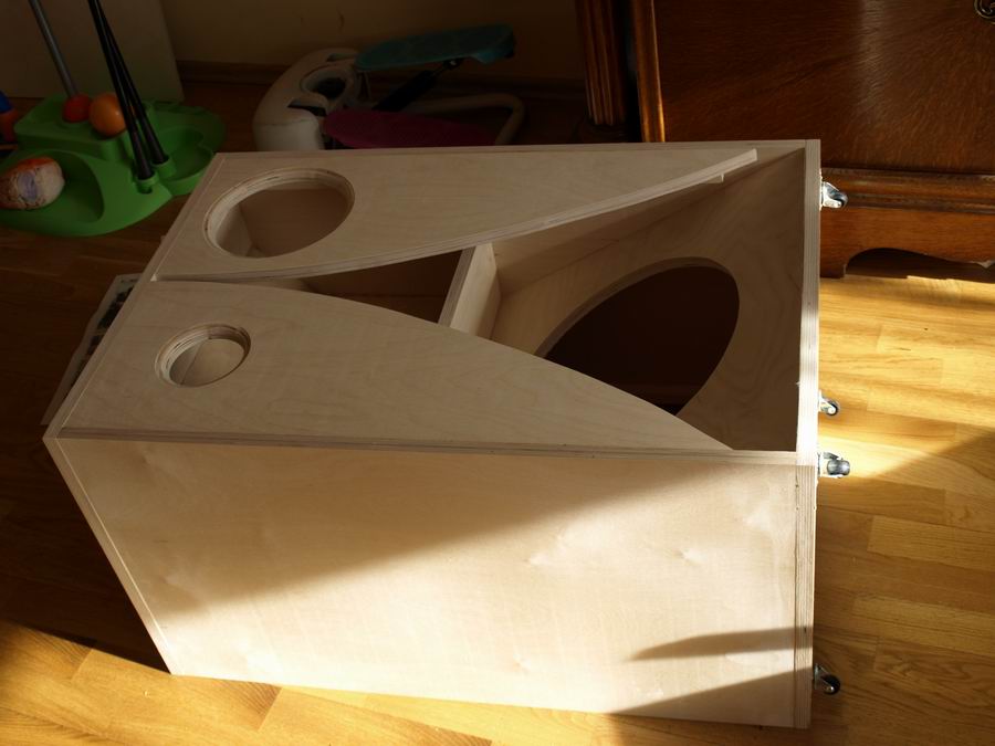

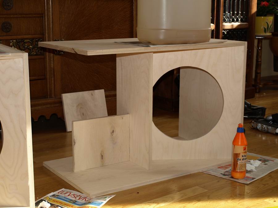

Dzisiaj moje odgrody zmieniły swój kształt w sposób wyjątkowy. Natchnięty weną poszukiwania dobrego dźwięku popełniłem obudowę zwaną Karlsonem, (jeszcze nie wyklejona matą bitumiczną a już żłobi rowki w dębowej podłodze), nie moge podnieśc bez strzykania w kręgosłupie.
Głosniki to sprawdzone Siemensy i Carwin Vega. I najważniejsze to z czego słynie taka obudowa to bas - szybki, energetyczny bez jakichkolwiek nalotów. To co się poprawiło porównując z odgrodą to bas, który dostał lepszeo tempa i konturów oraz wypełnienie średnicy - co mnie najbardziej cieszy. Scena nadal świetna muzycy wiadomo gdzie siedzą lub stoją, jedynie przestrzeń uległa zmianie, tak jakby brakowało powietrza. Tyle po pierwszych godzinach słuchania, wrzucam kilka fotek.
