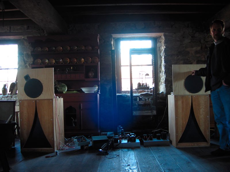

Wysokie i ścednica z OB a bas z Karlsona. Skrzynia Karlsona ma 838mm wysokości. Wystarczająco nisko, żeby nad nią dać wysokotonówkę na wysokości około 1m, a nad nim średniaka.
W projekcie Tymka nie podoba mi się tylko to że głośniki są za nisko.
coś takiego jak na zdjęciu poniżej.
fotka ze strony:
Bardzo dobry pomysł.
Jednak zamiast odgrody średnio-wysoko I frame, wolałbym zastosować H frame, a to dlatego ze H dodaje mięska na średnicy. Tyle ze z przodu "skrzydełka" wystawały by nie za daleko, z kolei z tyłu już znacznie dalej( powiedzmy te 15cm - czyli nie za dużo.) Z doświadczenia wiem ze na stereofonii nie traci sie wiele, ale pojawia sie więcej szczegółów na średnicy i na wysokich, z dodatkiem miecha of course.
Taka konstrukcja ma duże szanse na połączenie zalet obudowy z dechą. Choć przyznam ze nie słyszałem nigdy basu z carlsona, trzeba będzie coś popełnić w wolnym czasie:)
Bardzo fajne rozwiązanie z umieszczeniem głośników nad pudłem basowym, zagrają do tyłu i pewnie poprwi się przestrzeń. Ja zrobiłem tak ponieważ miałem dosyc osobnych dech z basem, osobnych szerokopasmowych i zawsze brakowało mi wypełnienia dolnej średnicy. Z dechy fajny dźwięk połączony z basem i wypełnieniem pojawiał się przy głośniejszym słuchaniu, a ja niestety zazwyczaj słucham cicho.
W rozwiązaniu z Karlsonem wypełnienie średnicy i niski pulsujący bas jest odczuwalne przy niskich poziomach głośności, dzwięk jest czysty, szybki i swobodny, moja 300B bez problemu sobie z tym radzi. Umieszczenie głośników szerokopasmowych i wysokotonowych na tej wysokości jest prawie idealne, słuchając w fotelu mam je praktycznie na wysokości uszu. Jest to pewien kompromis pomiędzy przyjemnością słuchania a zwiewnością OB, na chwilę obecną jestem bardzo zadowolony z uzyskanych rezultatów musze się osłuchac z tym co zrobiłem i pewnie za jakiś czs sklecę nowe paczki.

Umieszczenie głośników szerokopasmowych i wysokotonowych na tej wysokości jest prawie idealne, słuchając w fotelu mam je praktycznie na wysokości uszu ."
Bardzo fajne poszukiwania !
Mam jedno pytanie , w oryginalnej konstrukcji Karlsona , ta górna częśc to rodzaj pudła rezonansowego dla basu . Czy umieszczenie tam głośników o " dipoidalnej " charakterystyce pracy , nie powoduje upośledzenia ich pracy ? Pytając wprost , czy bas nie wypycha ich membram do przodu , ograniczjąc zakres wychyleń ? Proszę o wrażenia odłuchowe .
Pytam bo konstrukcja tego typu ma oprócz pewnych właściwości fonicznych , również akceptowalne walory estetyczne , na które w przypadku odgród trzeba trochę przymykać oczy .

Po kilku dniach słuchania, nie zauważyłem opisywanego przez ciebie efektu wychylania membran lub zniekształcania dźwięku przez takie umiejscowienie głośników. Z pewnością ma to wpływ na pracę głośnika, ale raczej minimalną przy normalnych poziomach głośności. Tego typu membrany grają z minimalnymi wychyleniami które można wyczuc, a nie zauważyc.
Z pewnością robiąc pomiary pracy całej kolumny mogłaby wyjśc zgroza, ale przyjemnośc słuchania i nietuzinkowy wygląd rekompensuje wszelkie minusy, których jeszcze nawet nie szukam tylko przerzucam płyty w odtwarzaczu.
Właśnie przeleciał przez pokój Allan Taylor, teraz odwiedziło mnie Morphine, a w zasadzie jeszcze się goszczą. Nawet nie zauważyłem kiedy kapcie mi spadły...
Oto moje pierwsze i narazie prowizoryczne dechy, jeszcze cieple :)
Na razie nie maszalu, ale widze potencjal i zamierzam kontynuowac zabawe! Dechy jak widac bez basowcow narazie na owalach Isophona i gorze Saby...

W stosunku do odgrody to nie jest postęp, a raczej krok w bok. Dzwięk nabrał masy a stracił taką odgrodową lekkośc - ale i tak jest dużo lepiej niż z normalnych przetworników. Mam wrażenie, że najlepszym rozwiązaniem jest faktycznie umieszczenie średnio i wysokotonowego głośnika nad obudową basu. Wymiary są identyczne jak w orginale dla 15 calowego głośnika na 20 strnie tego wątku jest link do strony.
Wymiana skrzydełek to najmniejszy problem, wszystko jest zrobione tak aby odkręcic kilk śrubek i zamontowac nowe głośniki. Teraz jestem na etapie dobierania elementów zwrotnicy także dzwięk się zmienia, ale charakter brzmienia jak najbardziej mi odpowiada. Niestety aby posłuchac tego typu konstrukcji i przekonac się na własne uszy o jego jakości i wadach trzeba zbudowac ją samemu, to samo dotyczy onkena, hornów itp. Zabawa jest świetna, uzyskane efekty zdecydownie przekraczają włożoną pracę. Ostatnio słuchałem kolumn Audio Note za około 9 kilo złotych i Karlson wypada na ich tle bardzo dobrze, dla mnie lepiej, wszystko to kwestia indywidualnych potrzeb i oczekiwań wobec dzwięku.
