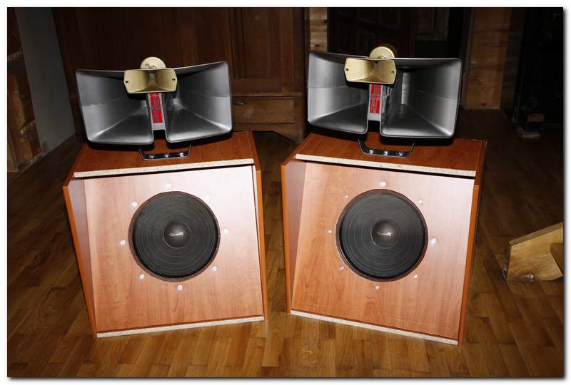

cobraflex-2 fajne na pielgrzymkę,
tweetery- jakotako
bas 15HC - świetny, genialny, mocny, nisko schodzi.
Lecz w tej budzie dla psa buczy niemiłosiernie.
słowem, do dupy.
nie znam sie ale odstraszaja troche te krzykaczki na górze jesli chodzi o tzw.design.Moze słuchac trzeba z zawiazanymi oczami.

Dół nie mógł zagrać dobrze..
Po 1. Zbyt cienkie ścianki pudła (bo to nie odgroda)rezonujące z całością stąd "buczenie"
Po 2. Odgroda to płaszczyzna a nie kubik , choćby był bez ściany.
Po 3. Czy aby nie dominowały tubisie.obawiam się ze musiały by mieć znaczne przygaszenie/
Ale wizualnie - doceniam wkład pracy i zaangażowanie.Choć szkoda ze syzyfowe:)

to były tylko próby...
oczywiście
cobry przygaszone są mocno
tweetery 2x mniej
bas , jako głośnik świetny, ale nie wierzę w te "pudełka"
OB dla basu ma być dechą 1m x 1m lub więcej.
Powiem więcej ...
Według teorii odgrody dla basu mają być nieskończenie wielkie , wówczas będziemy już prawie blisko :)

potwierdzam.
nie pakujcie swoich świetnych 15 calowych wooferów w te i podobne budy.
OB to duża decha. Bez "srzydełek" i daszków. Najlepiej ze sklejki 3/4 cala minimum.
