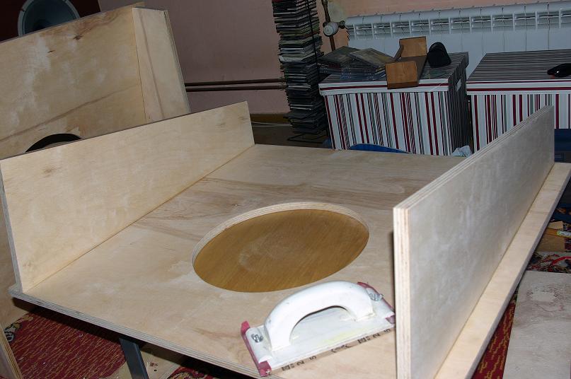

dobra, moja kolej :)
złożyłem w końcu dechy według projektu, który pokazywał a_men. Wsadziłem 15" Selenium i na szybko, tak na próbę "zszyłem" ze wstęgą przy ok. 3kHz. Chciałem puścić bas bez filtra ale charakterystyka wyglądała dość paskudnie (podbicie 2-3kHz) więc dałem II rząd na basik i III na wstęgę.
Rzeczywiście te Selenium mają niezłą średnicę. Da się słuchać bez "zgrzytów" ale jednak czegoś mi brakuje. Chyba trochę za spokojnie jak na mój gust, bez "pazura".
Biorę się za dołożenie 12" Coral na średnicę. Jaki byście polecili podział między 15 i 12"?

titan, a mozesz wytlumaczyc co chcialbys przez takie ustawienie uzyskac? Moim zdaniem bedziesz mial z tego mniej basu niz umieszczajac glosniki nad soba. Jesli juz to chyba tak jak na tym zdjeciu:
Co chciałbym uzyskać?
Chciałbym uzyskać "kompaktową" odgrodę, a muszę na niej upchnąć dwie 15" basowe, 15" biflexa, 18sto cm raala którego dolna krawędz powinna się znajdować na wysokości około 1m i nad nim jeszcze saba.
Stąd moje przemyślenia nad opcją z 15stkami pod kątem...
