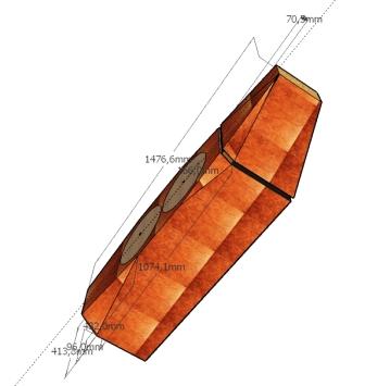

jakby nadal nie było wrzuciłem do siebie na serwer a ostatnio w holandi oglądałem u znajomego isis mam wszelkie wymiary jak byś potrzebował tylko nie dał mi przetworników odkręcić pewnie bał się ale dlaczego... :)))
z nudów zarobiłem ich projekt w 3d w skali 1:1
